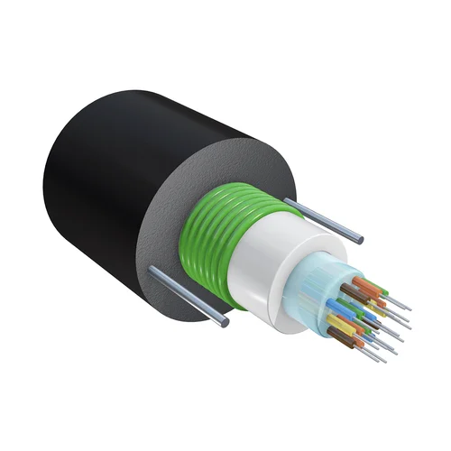

Оптический кабель SNR-FOCB-UT-0-16-C канализационный (бронированный), одномодульный, 16 волокон
Кабель оптический SNR-FOCB-UT-0-16-C, волокно Corning SMF-28 Ultra
Внимание! Кабель поставляется на заводских барабанах по 4км. При отгрузке длинами менее заводской требуется транспортировочный барабан, который оплачивается отдельно.
Внимание! Кабель временно поставляется с волокном ОВС E3 (G.657A1) из-за отсутствия Corning SMF-28 Ultra. Волокно ОВС Е3 (G.657A1) является продукцией завода "Оптоволоконные системы" расположенного в городе Саранск.
Назначение:
Оптический кабель SNR-FOCB-UT-0-16-C предназначен для прокладки в кабельной канализации и обеспечивает надежную защиту от грызунов и механических повреждений.
Конструкция:
Кабель представляет конструкцию с центральным оптическим модулем, который может содержать от двух до двадцати четырех оптических волокон. Для защиты волокон от воздействия водорода модуль заполнен гидрофобным гелем. На модуль наложена гофрированная стальная лента с ламинированным покрытием. В конструкцию кабеля входят силовые элементы - две стальные проволоки. Внешняя оболочка кабеля изготовлена из HDPE (полиэтилен высокой плотности).
