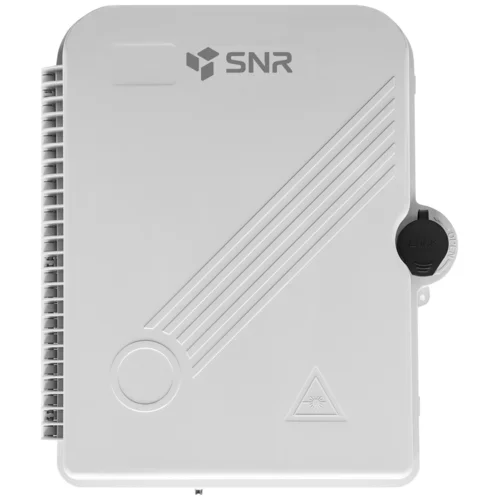

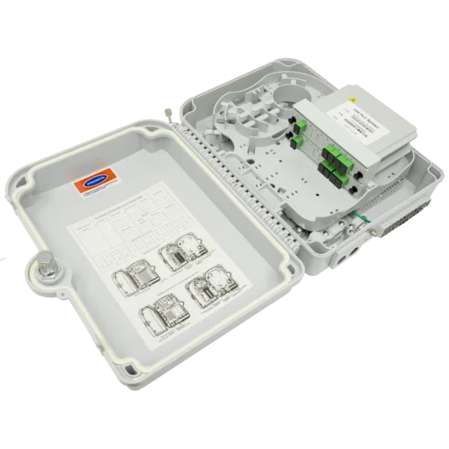

Оптическая распределительная коробка на 24 абонентских портов, предназначена для подключения в сетях FTTH/GPON
Коробка распределительная оптическая SNR-FTTH-FDB-24X
1 576 ₽
завтра, бесплатно

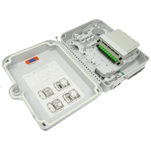

Оптические распределительные коробки марки SNR используется в системах передачи данных для соединения и коммутации магистральных и абонентских оптических кабелей, а также механической защиты сварных соединений оптических волокон.

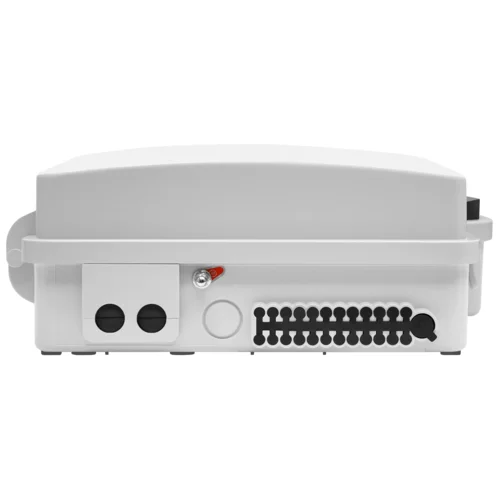

Конструкция оптического бокса SNR-FTTH-FDB-24X допускает ввод двух линейных оптических кабелей и до 24 абонентских отводов.

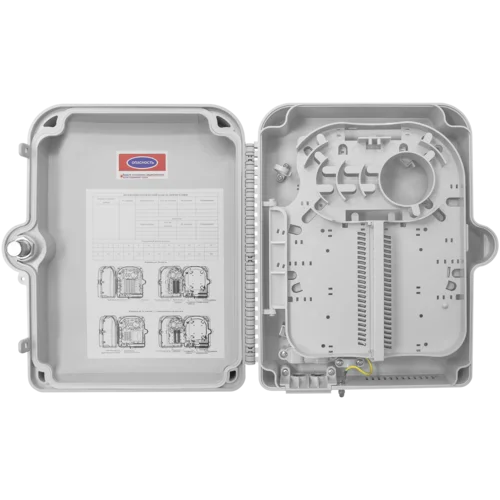

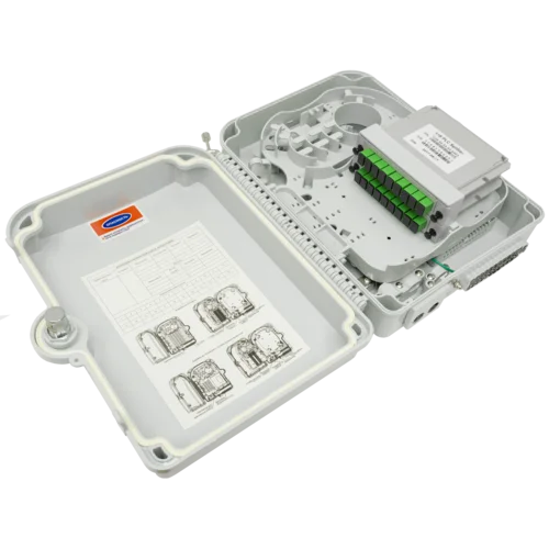

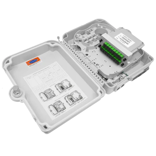

Внутри бокса расположена откидная монтажная панель, на которой размещен кронштейн для установки до 24  оптических  адаптеров  типа SC/LC Duplex. С другой стороны панели находятся места для фиксации защитных гильз и размещения оптических делителей.

Для изготовления оптического бокса используется специальный пластик устойчивый к воздействию ультрафиолетовых лучей, позволяющий эксплуатации в условиях широкого диапазона низких и высоких температур. Герметичный корпус позволяет применять оптический бокс как в здании, так и при уличном монтаже.

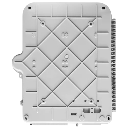

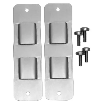

Конструкция коробки позволяет крепить бокс на столбах, стенах или другой поверхности при помощи SNR-FTTH-FDB-MNT1.
SNR-FTTH-FDB-MNT1 в комплект поставки не входит!
Фото носит информационный характер, делитель не входит в комплект поставки.

Количество вводов линейного кабеля2
Допустимый диаметр вводимых кабелей, ммдо 16
Количество выводов абонентского кабеля24

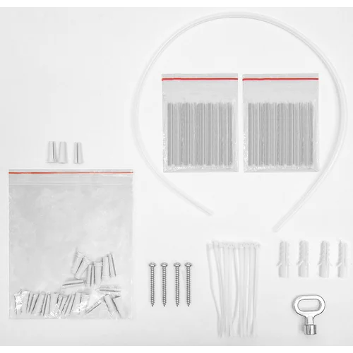

Комплект поставкиБокс SNR-FTTH-FDB-24X - 1 шт
Ключ - 1 шт
Транспортная трубка - 1 шт
Уплотнители для абонентских кабелей - 24 шт
Расходные материалы: саморезы, дюбели, стяжки, гильзы КДЗС - 1 комплект

Здраствуйте. В комплект поставки входит адаптеры? В описаний тип устанавливаемого адаптера написан SC/LC, означает ли это что могут быть установлены адаптеры LC-LC или SC-SC? Или устанавливается адаптеры типа оптический переходник SC-LC?
NAG
23.09.2024, 05:09
Добрый день! В комплект поставки адаптеры не входят. В планки можно установить адаптеры SC и LC duplex.
