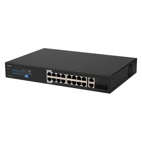

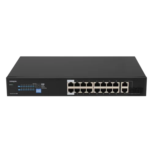

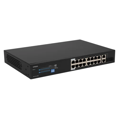

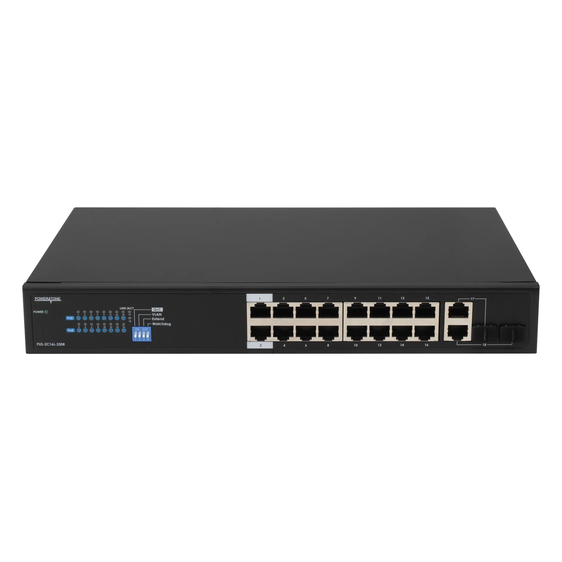

PoE-коммутатор POWERTONE PUS-2C16L-250R - это неуправляемый коммутатор, предназначенный для построения системы видеонаблюдения и IP-телефонии. Коммутатор оснащен AI DIP-переключателем для изменения конфигурации его функций без необходимости использования программных инструментов.
PUS-2C16L-250R имеет следующие особенности:
  • 16 портов 10/100Base-TX со стандартом PoE 802.3at и 802.3af;
  • 2 Combo порта Uplink 10/100/1000Base-TX + 1000Base-X;
  • AI DIP-переключатель;
  • Низкая стоимость;
  • Металлический корпус;
  • Грозозащита на всех портах 2kV.
AI DIP-переключатель имеет следующие функции:
  • QoS - предназначен для стабильной работы и бесперебойной передачи данных, сохраняя приоритет для 1 и 2 порта PoE-коммутатора (порты отмечены белым цветом) во время Широковещательного Шторма (Broadcast Storm);
  • VLAN - изолирует все порты PoE друг от друга. Каждый PoE порт взаимодействует только с Uplink;
  • Watchdog - функция проактивного автоматического мониторинга, которая оперативно определяет неактивную IP-камеру или другое устройство питания и автоматически перезагружает его, если нет передачи данных в течении двух минут;
  • Extended - позволяет замедлить скорость PoE портов до 10 мбит/с, но преодолеть стандартное расстояние в 100 метров передачи данных между IP-камерой или другим устройством и коммутатором до 250 метров. Соответственно это позволяет не подключать PoE-удлинители для увеличения дальности и сэкономить на них.

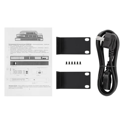

Комплект поставкиКоммутатор – 1шт
Паспорт устройства – 1шт
Кабель питания – 1шт
Уши для крепления– 1шт
Винты – 6шт
