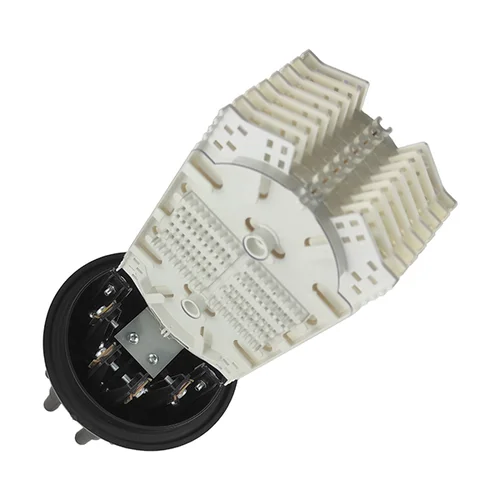

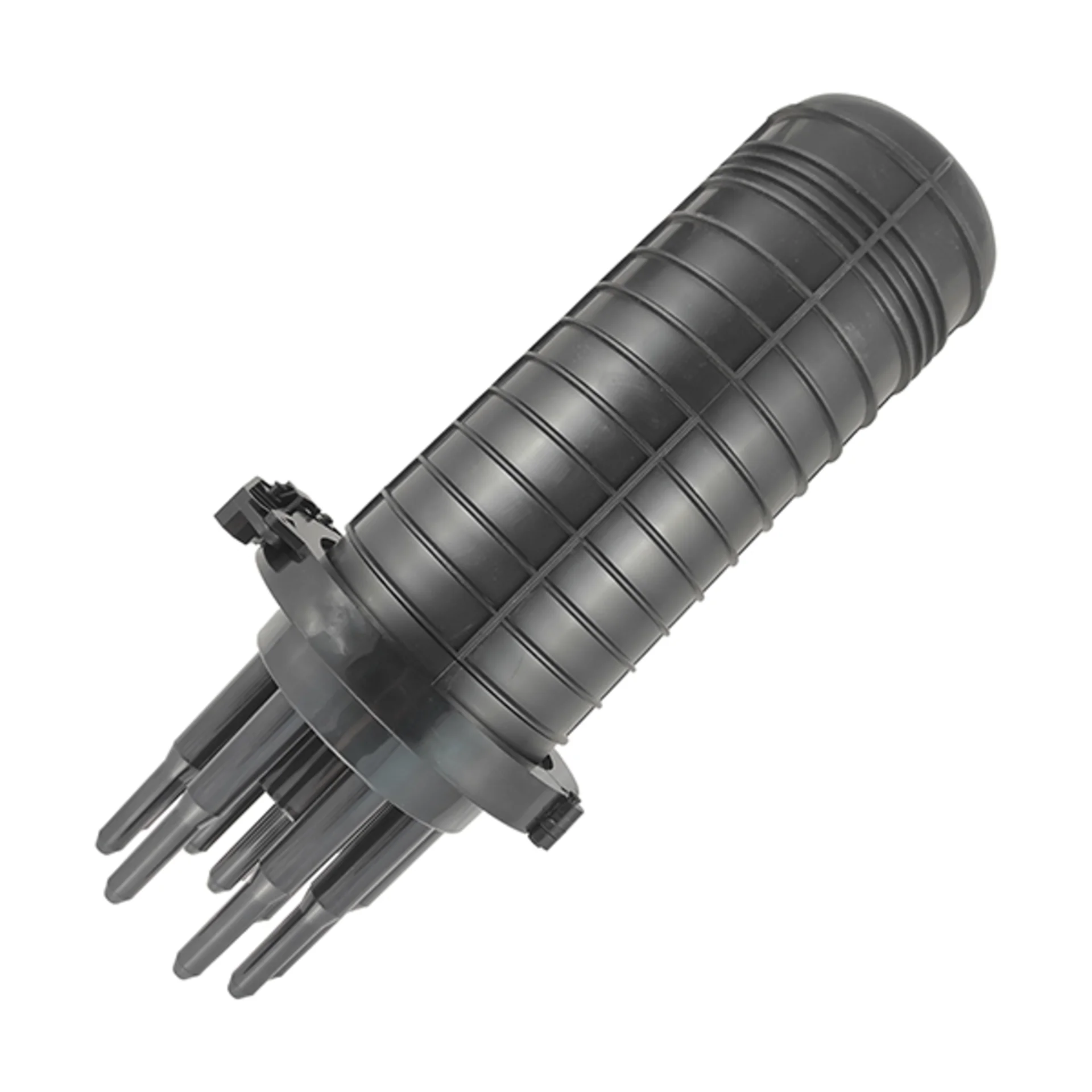

Муфта оптическая тупиковая МВОТ-5120-64-288-8К36/3Т предназначена для предохранения зон сварки различных конструкций ОК и транзитной петли от непосредственного воздействия окружающей среды и механических воздействий при температурах окружающего воздуха от минус 60° С до 70° С.
Конструкция муфты МВОТ-5120 позволяет сращивать несколько кабелей вместе, а расширенное внутреннее пространство позволяет уложить транзитные модули на лотке с противоположной стороны от кассет с соблюдением всех допусков.
Муфта МВОТ-5120 предназначена для применения в волоконно-оптических системах передачи для монтажа оптических кабелей связи, прокладываемых в грунтах, на открытом воздухе и в том числе по стенам зданий, в кабельной канализации, коллекторах, тоннелях, помещениях ввода кабелей и подвешиваемых на опорах воздушных линий связи, линий электропередачи, контактной сети и автоблокировки железных дорог.
Герметизация вводов ОК осуществляется с помощью термоусаживаемых трубок (в комплекте), подбираемых с учетом конструкции ОК.

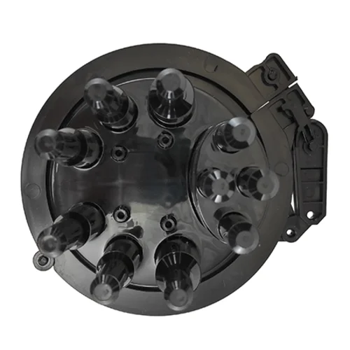

Круглые патрубки на оголовнике муфты изначально герметичны и имеют конусную ступенчатую форму с плавным переходом диаметра, что позволяет отрезать патрубок в определенном месте и подобрать отверстие максимально близкое к диаметру вводимого ОК.
Все патрубки муфты также оснащены индивидуальными узлами крепления ЦСЭ.
Овальный патрубок муфты можно использавать для ввода 4-х ОК диаметром от 5 мм до 10 мм или ввода транзитной петли ОК либо ввода 2-х ОК диаметром до 28 мм с использованием разветвлительного зажима.
В случае необходимости установки муфты на опорах или стенах предлагаем дополнительно приобрести специально разработанный уникальный кронштейн для подвески. Конструкция кронштейна позволяет снимать муфту с опоры и устанавливать ее обратно без необходимости повторной фиксации или использования специального инструмента и расходных материалов в виде, например, монтажной ленты.
Тип конструкцииТупиковая
Тип герметизацииПод термоусадку
Количество соединяемых волокон288
Количество кабельных вводов5
Диаметр кабельных вводов, ммкруглый: 2хØ5...20 мм, 4ר5...16 мм; овальный: 2ר5…28 мм или транзитный ввод; 4ר5...10 при использовании круглых патрубков на овальном вводе.

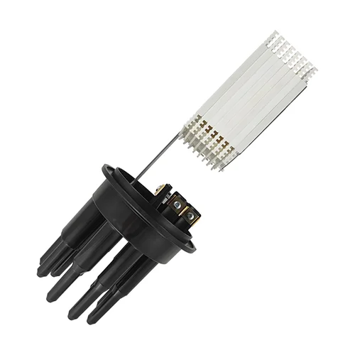

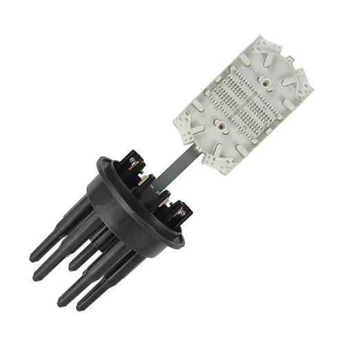

Количество сплайс-кассет6/1 (максимальное/в комплекте)
Тип используемых сплайс-кассетКТ-3645
Степень защитыIP68
Температура хранения, °Cот -40 до 50
Габаритные размеры,мм502х230 (длина/диаметр)
ВЕС, КГ2,3

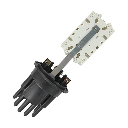

Комплект поставкикорпус (оголовник, кожух, хомут) -1 шт.
герметизирующая прокладка - 1 шт.
сплайс-кассета - 8 шт.
кронштейн кассет - 1 шт.
узел крепления силовых элементов - 6 шт.
болт заземления (поставляется по требованию) - 1 шт.
КЗДС - 80 шт.
Стяжки нейлоновые 2,5 х 100 мм - 48 шт.
ткань абразивная - 1 шт.
трубка термоусаживаемая 33/8, L=150 мм - 2 шт.
трубка термоусаживаемая 75/22, L=150 мм - 1 шт.
маркерная таблица - 8 шт.
разветвлительный зажим - 1 шт.
паспорт - 1 шт.
