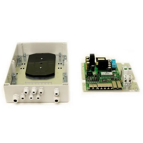

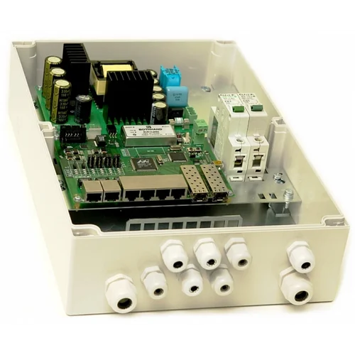

8-портовый коммутатор PSW-2G6F+ представляет собой всепогодный (IP66) компактный бокс (240х360х120мм), изготовленный из прочного высококачественного пластика. Внутри блока установлена плата коммутатора, блок питания, оптический кросс и DIN-рейка.
(//www.tfortis.ru/upload/medialibrary/b87/psw-2g6f_w800_2.jpg)Коммутатор на 8 портов PSW-2G6F+ является интегрированным решением. В его состав входят:
    управляемый коммутатор с двумя гигабитными SFP слотами, для организации протяженных участков передачи данных по оптике;
    6 портов для подключения видеокамер;
    PoE-инжектор для удаленного питания IP-камер и термокожов;
    модули грозозащиты по питанию 220В и по Ethernet портам;
    модуль контроля зависания видеокамер;
    модуль предварительного прогрева термокожухов для комфортного запуска видеокамер;
    блок питания 220В;
    микроконтроллер для обеспечения сервисных функций и WEB управления;
    оптический кросс и DIN-рейка;
    компактный корпус и удобные элементы крепления.

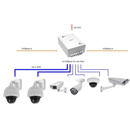

Типовая схема применения 8-портового Ethernet комммутатора TFortis PSW-2G6F+:
Управляемый коммутатор на 8 портов TFortis PSW-2G6F+ удобно крепить к столбу (опоре) с помощью монтажной панели.

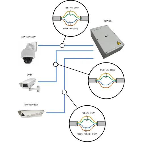

Поддержка двойного PoE+ (IEEE 802.3 at)
Главной особенностью коммутатора PSW-2G6F+ является поддержка технологии двойного PoE+ (IEEE 802.3at), благодаря чему можно запитать любую PoE-видеокамеру по обычному Ethernet кабелю. Реализуется это следующим образом. По парам проводов 1,2 и 3,6 (вариант А) передается 30Вт и по парам 4,5 и 7,8 (Вариант В) передается также 30Вт. В итоге, в нагрузку поступает 60Вт. Такая схема питания поддерживается энергоемкими устройствами. Например, уличными PTZ-видеокамерами с заявленной мощностью 60Вт. Важно, что устройство поддерживает работу устройств, требующих обычное PoE (IEEE802.3af) с потреблением до 15Вт.
