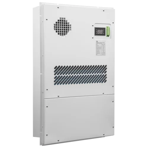

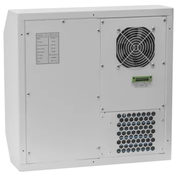

Охлаждающая мощность L35/L35: 1500 ВТ, напряжение: 220В (АС), потребляемая мощность L35/L35: 605 Вт, тип хладогента: R134a, рабочая температура: -5~55°С, степень защиты: IP55
Кондиционер для установки в уличный шкаф, холодопроизводительность 1500Вт, со встроенным электрическим калорифером, 220В переменного тока

Кондиционер предназначен для регулирования температуры внутри телекоммуникационных шкафов, с целью обеспечения благоприятных условий работы установленного в шкаф оборудования в любое время года в независимости от погодных условий. Контур охлаждения смонтирован в форме неразборной герметичной системы. Установленные вентиляторы являются неразборными, рабочие механизмы которых защищены от попадания влаги и пыли.
Принцип работы
В кондиционере охлаждение и осушение рециркуляционного воздуха выполняется посредством холодильной машины непосредственного испарения. Благодаря полному разделению наружного (конденсатора) и внутреннего (испарителя) воздушных потоков,  в кондиционируемом модуле поддерживается необходимая степень чистоты воздушной среды и способствует облегчению выполнения регламентных работ. Нагрев поступающего воздуха в зимнее время достигается за счет нагрева встроенного нагревателя. Модельный ряд кондиционеров заправляется хладагентом R134a.
Кондиционер оснащен интеллектуальной системой управления, что позволяет установить в нем нужную температуру и он будет самостоятельно охлаждать либо подогревать воздух внутри шкафа.
Защита от атмосферных воздействий
При установке в конструкцию телекоммуникационного климатического шкафа кондиционер требует дополнительную защиту от атмосферных воздействий. Обычно кондиционер устанавливается на дверь шкафа с защитой кондиционера кожухом двери. Имеет коррозийнностойкое герметичное исполнение, окрашен порошковой полимерной краской внешнего исполнения, цвет RAL7035.

Тип кондиционераДля климатических шкафов
Охлаждающая мощность, Вт1500
Мощность обогрева, Вт800
Напряжение, В220 AC
Потребляемая мощность, Вт605
Требуемая мощность с учетом нагревателя, Вт1950
Расход воздуха внутреннего блока, м3/ч230
Тип используемого хладагентаR134a
Уровень защиты IPIP55
Уровень шума, dB(A)63
Диапазон рабочих температур, ºCот -5 до +50
Габаритные размеры (ШхГхВ), мм491x187.2x791.4
