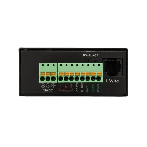

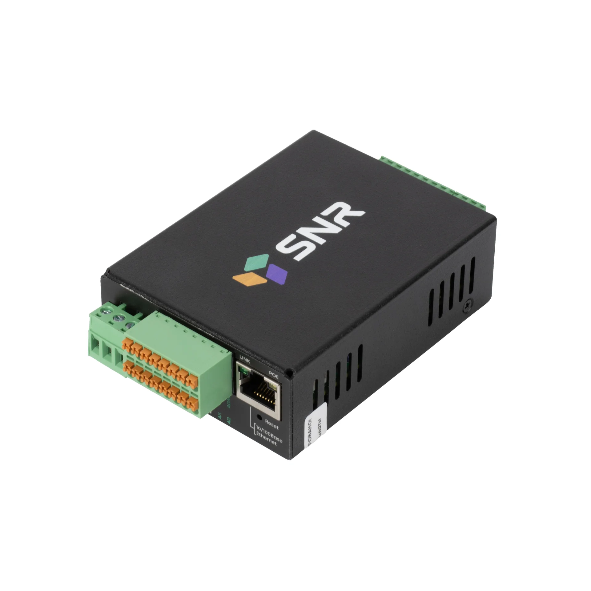

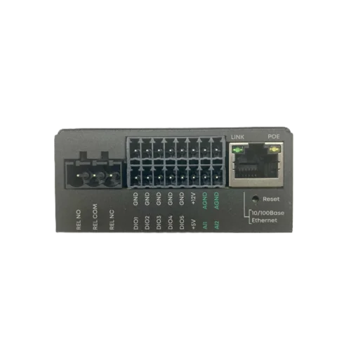

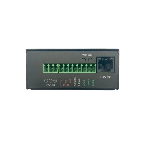

Основные характеристики:

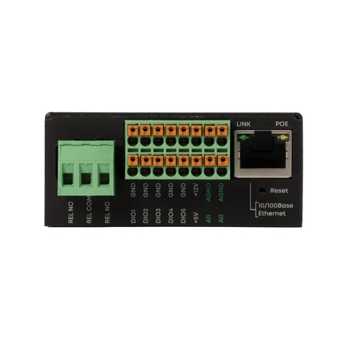

  • Порты DIO (дискретные входы/выходы) - 5 шт, программируемые на вход или на выход;
  • Цифровой вход 1-wire - 1 шт, с возможностью подключения до 10 датчиков с уникальным идентификатором и общей длиной шины не более 250 м;
  • Аналоговые входы AI - 2 шт: 0-76 В DC / 0-20 мА;
  • Регулируемый источник напряжения DAC - 2 шт:  0-10 В DC (с точностью до 0,05 В); до 20 мА;
  • Источник напряжения для внешних устройств: 5 В, 12 В;
  • Преобразователи интерфейсов: Ethernet ↔ RS232, Ethernet ↔ 485;
  • Питание: клеммная колодка 11-15 В; Active PoE IEEE802.3at (class4), Passive PoE 36-57 В;
  • Встроенное реле с перекидным контактом для управления нагрузкой: 220 В AC, 28 В DC, NC 5 A, NO 10 А;
  • Порт Ethernet 10/100-BASE-TX;
  • Материал корпуса: металл;
  • Протоколы взаимодействия: DHCP, WEB, SNMP v1/v2c/v3, SNMP TRAP, HTTP, HTTPS (TLS 1.0, 1,1, 1.2).
Весогабаритные характеристики:
  • 121х73х35 мм (с ответными частями разъемов);
  • 0,32 кг.

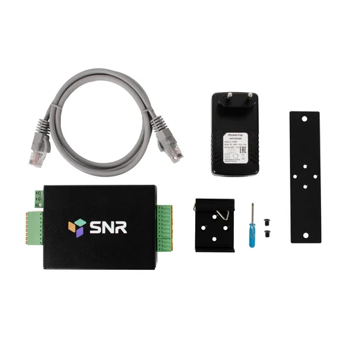

Комплектация:
  • Устройство в сборе с разъёмами;
  • PoE инжектор;
  • Кронштейн для крепления на DIN-рейку;
  • Кронштейн для крепления на плоские поверхности;
  • Шлицевая отвёртка для монтажа контактов, 2х40 мм;
  • Патчкорд 1 м;
  • Паспорт;
  • Картонная коробка.
