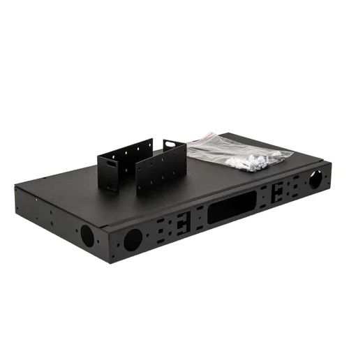

Стоечный оптический кросс SNR-ODF-24R-LE-BK используется для коммутации, распределения оптоволоконных кабелей связи и защиты мест сварки от повреждений. Кроссы устанавливается в телекоммуникационный шкаф или стойку.

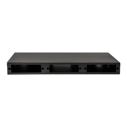

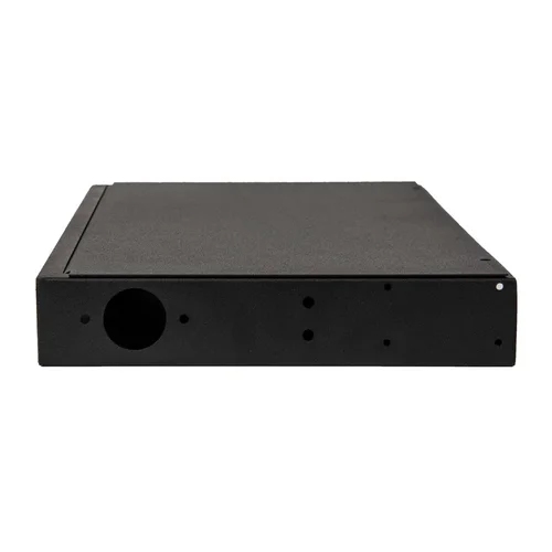

Конструктивно кросс представляет собой металлическую коробку с кронштейнами, имеющую на задней части кабельные вводы, а на передней отверстия под съемные планки (позволяющие изменять тип оптических розеток и емкость кросса), со сплайс-кассетами для размещения термоусадочных гильз (КДЗС).
Кросс имеет кабельные вводы, что позволяет легко производить монтаж кабеля. Конструкция предусматривает фиксацию вводимого кабеля по оболочке с помощью пластиковых хомутов на Т-образном лепестке, а так же фиксировать силовой элемент с помощью металлической площадки.
Оптические адаптеры (розетки) устанавливаются в сменные адаптерные планки SC, FC/STкоторые заказываются отдельно.
Рекомендуемые сплайс кассеты и крышки для них: FT-U-16 / FT-U-16-CVR и SK-U-01 / SK-U-01-CVR.
