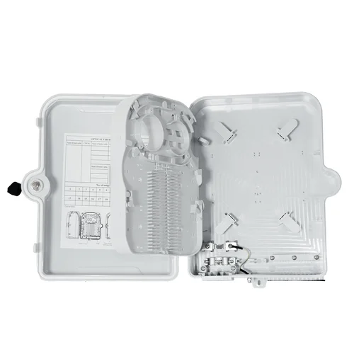

Внутри бокса расположена откидная монтажная панель, на которой размещен кронштейн для установки до 24  оптических  адаптеров  типа SC/LC Duplex. С другой стороны панели находятся места для фиксации защитных гильз и размещения оптических делителей.

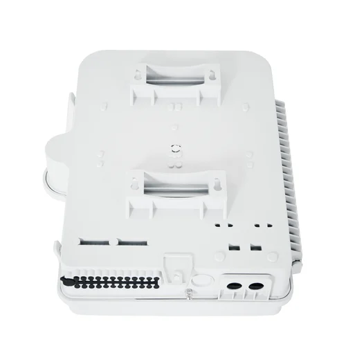

Конструкция коробки позволяет крепить бокс на столбах на монтажную ленту, стенах или другой поверхности без дополнительных кронштейнов и креплений.

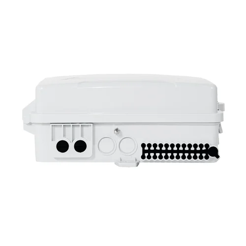

Количество вводов линейного кабеля2
Допустимый диаметр вводимых кабелей, ммдо 16
Количество выводов абонентского кабеля24

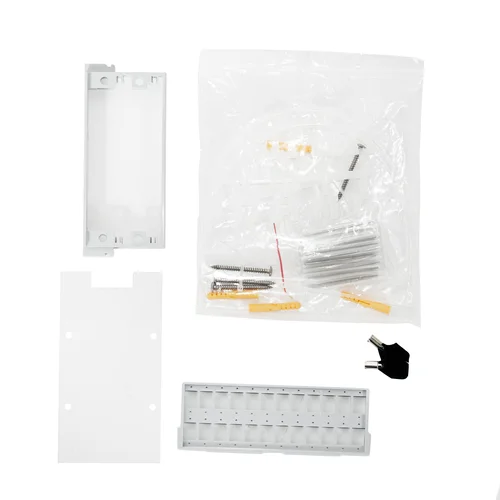

Комплект поставкиБокс SNR-FTTH-FDB-24L - 1 шт
Ключ - 1 шт
Транспортная трубка - 1 шт
Уплотнители для абонентских кабелей - 24 шт
Расходные материалы: саморезы, дюбели, стяжки, гильзы КДЗС - 1 комплект
