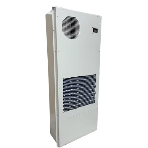

Кондиционер для телекоммуникационного шкафа, мощность по холоду 7000Вт, размеры 672x297x1640 мм.
Кондиционер для установки в уличный шкаф, холодопроизводительность 7000Вт, со встроенным электрическим калорифером, 220В переменного тока

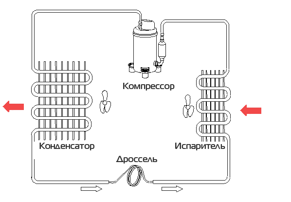

В кондиционере охлаждение и осушение рециркуляционного воздуха выполняется посредством холодильной машины непосредственного испарения. Благодаря полному разделению наружного (конденсатора) и внутреннего (испарителя) воздушных потоков,  в кондиционируемом модуле поддерживается необходимая степень чистоты воздушной среды и способствует облегчению выполнения регламентных работ. Нагрев поступающего воздуха в зимнее время достигается за счет нагрева встроенного нагревателя. Модельный ряд кондиционеров заправляется хладагентом R-410a.

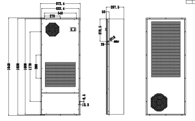

Габаритные размеры (ШхГхВ), мм672x297x1640
