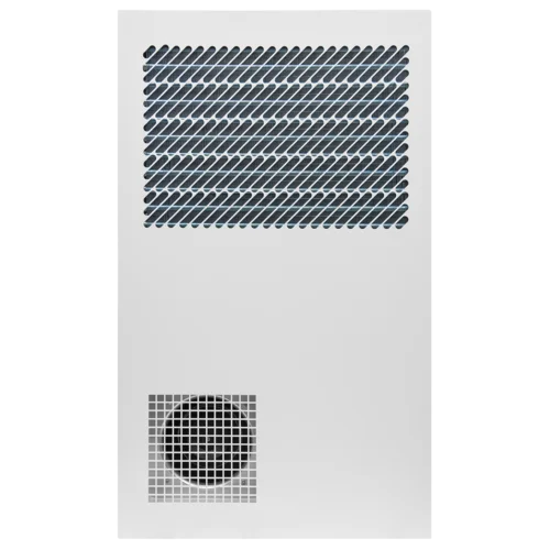

Кондиционер - предназначен для регулирования температуры внутри телекоммуникационных шкафов, с целью обеспечения благоприятных условий работы установленного в шкаф оборудования в любое время года в независимости от погодных условий. Контур охлаждения смонтирован в форме неразборной герметичной системы. Установленные вентиляторы являются неразборными, рабочие механизмы которых защищены от попадания влаги и пыли.
Принцип работы
В кондиционере охлаждение и осушение рециркуляционного воздуха выполняется посредством холодильной машины непосредственного испарения. Благодаря полному разделению наружного (конденсатора) и внутреннего (испарителя) воздушных потоков, в кондиционируемом модуле поддерживается необходимая степень чистоты воздушной среды и способствует облегчению выполнения регламентных работ.
Кондиционер оснащен интеллектуальной системой управления, что позволяет установить в нем нужную температуру и он будет самостоятельно охлаждать либо подогревать воздух внутри шкафа.
Защита от атмосферных воздействий
При установке в конструкцию телекоммуникационного климатического шкафа кондиционер требует дополнительную защиту от атмосферных воздействий. Обычно кондиционер устанавливается на дверь шкафа с защитой кондиционера кожухом двери. Имеет коррозийнностойкое герметичное исполнение, окрашен порошковой полимерной краской внешнего исполнения, цвет RAL7035.
