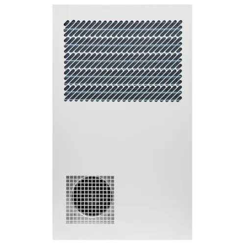

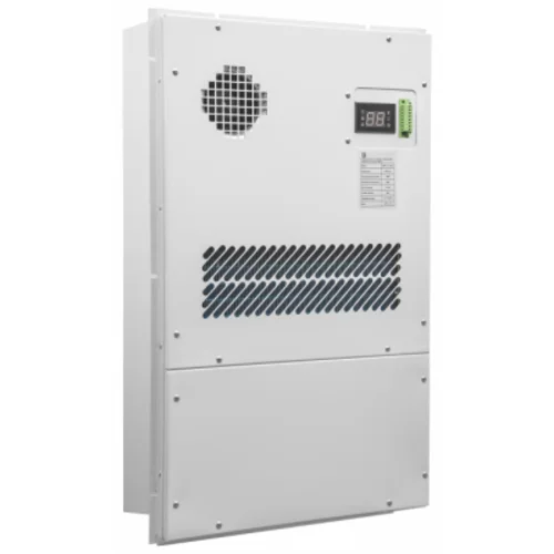

Назначение
Кондиционер предназначен для регулирования температуры внутри телекоммуникационных шкафов, с целью обеспечения благоприятных условий работы установленного в шкаф оборудования в любое время года в независимости от погодных условий. Контур охлаждения смонтирован в форме неразборной герметичной системы. Установленные вентиляторы являются неразборными, рабочие механизмы которых защищены от попадания влаги и пыли.
Принцип работы
В кондиционере охлаждение и осушение рециркуляционного воздуха выполняется посредством холодильной машины непосредственного испарения. Благодаря полному разделению наружного (конденсатора) и внутреннего (испарителя) воздушных потоков,  в кондиционируемом модуле поддерживается необходимая степень чистоты воздушной среды и способствует облегчению выполнения регламентных работ. Нагрев поступающего воздуха в зимнее время достигается за счет нагрева встроенного нагревателя. Модельный ряд кондиционеров заправляется хладагентом R134a.
Кондиционер оснащен интеллектуальной системой управления, что позволяет установить в нем нужную температуру и он будет самостоятельно охлаждать либо подогревать воздух внутри шкафа.
Защита от атмосферных воздействий
При установке в конструкцию телекоммуникационного климатического шкафа кондиционер требует дополнительную защиту от атмосферных воздействий. Обычно кондиционер устанавливается на дверь шкафа с защитой кондиционера кожухом двери. Имеет коррозийнностойкое герметичное исполнение, окрашен порошковой полимерной краской внешнего исполнения, цвет RAL7035.
Управление и мониторинг
Кондиционеры серии SNR-ACC оснащены интерфейсом RS-485 для удаленного мониторинга и управления по протоколу Modbus RTU. Для легкой интеграции в системы автоматизации разработан драйвер для контроллеров мониторинга серии SNR-ERS, который дает возможность:
  • Управлять режимами работы кондиционера (ручной/автоматический, нагрев/охлаждение);
  • Считывать и вносить изменения в уставки температуры для поддержания оптимального климатического режима;
  • Контролировать статус работы элементов кондиционера;
  • Устройства SNR-ERS обеспечивают управление через web-интерфейс, а также передачу данных в системы мониторинга по сети Ethernet с использованием протоколов, таких как SNMP (v1, v2c, v3), HTTPS (TLS 1.0, 1.1, 1.2). Подробнее см. в сопутствующих товаров серию контроллеров SNR-ERS.
Тип кондиционераДля климатических шкафов
Охлаждающая мощность, Вт1000
Мощность обогрева, Вт800
Напряжение, В220 AC
Потребляемая мощность, Вт426
Требуемая мощность с учетом нагревателя, Вт1300
Расход воздуха внутреннего блока, м3/ч230
Тип используемого хладагентаR134a
Уровень защиты IPIP55
Уровень шума, dB(A)60
Диапазон рабочих температур, ºCот -5 до +50
Вес, Кг.31
Габаритные размеры (ШхГхВ), мм491x187.2x791.4
