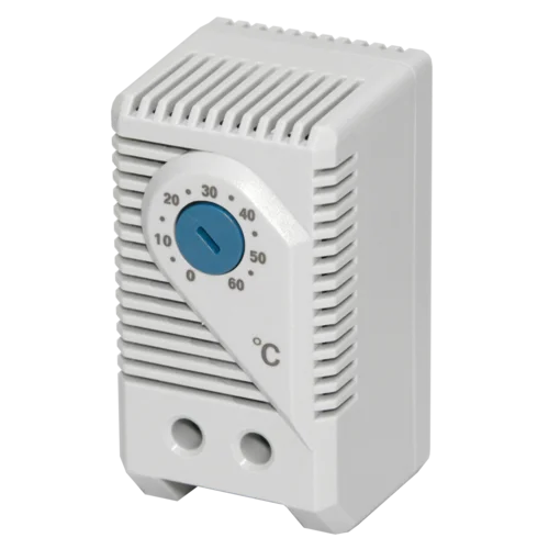

Термостат для термошкафа SNR-KTS-011 на DIN-рейку с диапазоном регулирования от 0°C до +60°C и контактом NO предназначен для замыкания силовой электрической цепи (например вентиляторы и теплообменники) при заданной температуре. Термостат не имеет собственного электропотребления.
Блок управления климатом (термостат) для вентиляторов и вентиляторных полок
407,23 ₽
6 ноября, бесплатно
Отгрузим в ТК для доставки: 9 ноября
Для регулировки температурного режима внутри шкафа. Термостат позволяет задавать верхние и нижние пороги температуры в диапазоне от 0 до 60 °C; гистерезис 7 °C. Модуль термостата крепится к DIN-рейке.
Нормально разомкнутые контакты термостата могут использоваться, например, для управления вентиляторами и теплообменниками или для активации передатчиков сигналов системы удаленного мониторинга при выходе температуры за рамки установленного диапазона. Биметаллический термостат крепится на DIN-рейку
Подключение термостата:
Термостат подключается в разрыв сети питания вентиляторного блока и при достижении заданной температуры замыкает цепь и подает напряжение на вентиляторы. После снижения температуры ниже установленного уровня, цепь питания снова размыкается.
Тип климатического оборудованияТермостат
Тип подключенияВинтовая клемма
Тип контактаNO (нормально открытый)
Тип монтажаDIN-рейка
Температурный диапазон управления, °С0...+60
Гистерезис, °С7
Степень защитыIP20
Габаритные размеры60x33x43
Вес, кг0.04
