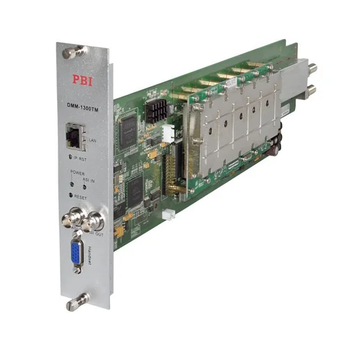

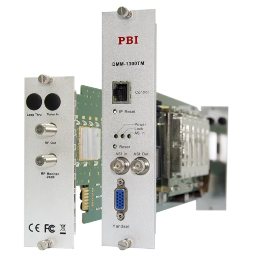

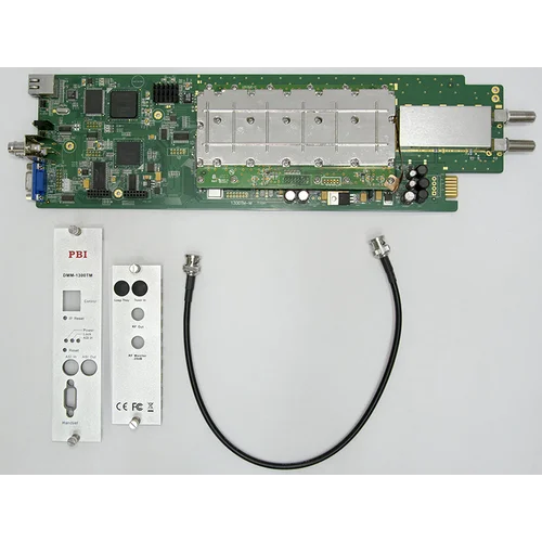

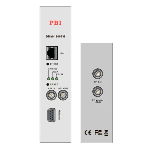

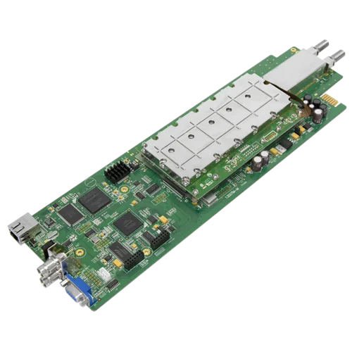

Модуль QAM модулятора для шасси DMM-1000, 1 несущая, 1 вход ASI, максимальный выходной уровень 110 дБмкВ, аттенюатор 0...17 дБ, мультиплексор
Модуль QAM модулятора PBI DMM-1300TM-AC для цифровой ГС PBI DMM-1000
PBI
DMM-1000 - это популярная среди операторов телевизионная головная станция производства компании PBI (Китай). Её отличительная особенность - отсутствие внутренней шины обмена данными, то есть каждый установленный модуль работает независимо от других, получая от шасси только электропитание. Широкий выбор функциональных модулей позволяет реализовать любое решение по приёму, обработке и вещанию телевизионных сигналов в сетях кабельного телевидения.
Модуль одноканального QAM модулятора DMM-1300TM-AC позволяет принять транспортный поток по интерфейсу ASI и сформировать одну несущих QAM. Встроенный ремультиплексор позволяет регенерировать таблицы PSI/SI, редактировать таблицы NIT и SDT, указывать логические номера каналов LCN и выводить сформированный поток на выход ASI. Управление модулем осуществляется через порт Ethernet либо с помощью специального устройства управления.
Технические характеристики:
Тип коннектора, ASI вход 1 х BNC, 75 Ом
Передача данных BYTE/BURST, auto-detect
Длина пакета 188/204 байт
Модуляция J.83 Annex B: 64/256QAM
Скорость потока на выходе 3 ... 7.2 Мсимв/с
I/Q amplitude error 0.3 %
I/Q phase error 0.3 %
Дрожание фазы (JITTER) 0.5° RMS
MER >35 дБ
Диапазон частот на выходе 47 ... 862 МГц (с шагом 10 кГц)
Выходной уровень 95 ... 110 дБмкВ (с шагом 1 дБ)
Уровень побочных гармоник -55 dBc
Выходной коннектор 1 х F female, 75 Ом
Возвратные потери >12 дБ
