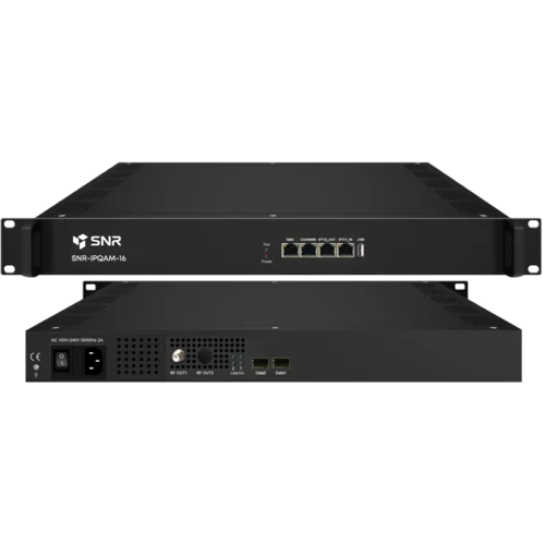

SNR-IPQAM-16 - это IP-мультиплексор, скремблер и QAM-модулятор в одном устройстве. Благодаря встроенному модулю ремультиплексора может производить мультиплексирование входных IP потоков в 16 выходных потоков DVB-C в режиме реального времени. SNR-IPQAM-16 также поддерживает вещание смультиплексированных потоков на IP-порт и выходы QAM одновременно, скремблирование, редактирование данных PSI/SI и расстановку несущих в смежных и несмежных частотах.
Данная версия поддерживание вещание из TS-файла через USB-диск. И имеет поддержку всех популярных IP-протоколов вещания.
SNR-IPQAM-16 можно использовать в сетях КТВ операторов, для обеспечения сервиса VoD, сегментах SOHO, HoReCa и т. д.

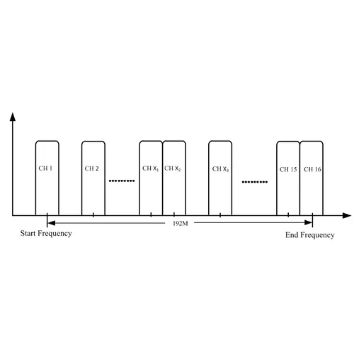

  • До 16 несущих QAM на ВЧ выходе, диапазон выходных частот 50-960 МГц, шаг 1 кГц;

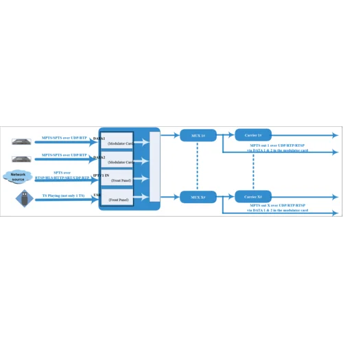

  • Поддержка протоколов UDP/RTP/RTSP/HLS/HTTP/SRT;
    Вход SPTS: UDP/RTP/RTSP/HLS/HTTP/SRT через порт IPTV1 IN на передней панели,
    Вход MPTS/SPTS по UDP и RTP через 2 SFP порта DATA на задней панели
  • Поддерживает битрейт 100Мбит/с-300Мбит/с (порт IPTV1IN на передней панели, в соответствии с актуальными протоколами) и макс. обработка данных 840Мбит/с (2 порта DATA на плате модулятора)
  • Порт IPTV1 IN на передней панели является однонаправленным IP-входом; 2 порта DATA на задней панели являются двунаправленными портами IP для ввода/вывода.

  • Гибкие режимы смежных и несмежных несущих;

  • Прием потока передачи данных UDP;
  • Поддержка multicast и unicast адресации;
  • Прием потоков в режимах SPTS/MPTS/DATA;
