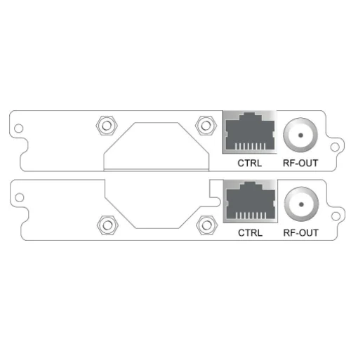

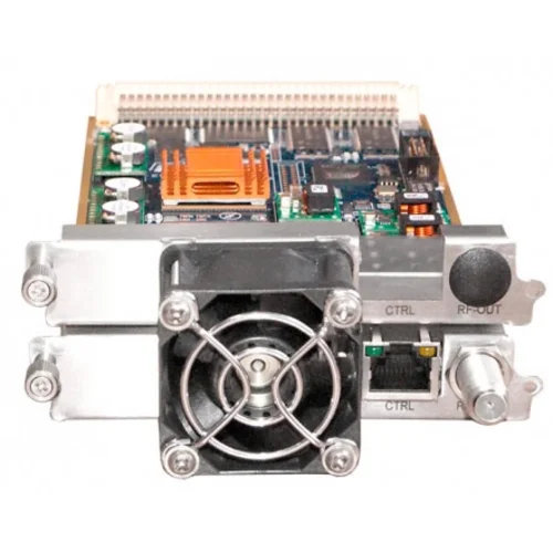

Карта модуляции QAM с 16 несмежными каналами C518C - это модулятор нового поколения от Sumavision с технологией высокой интеграции. На одной карте есть 16 несмежных каналов выхода RF, и каждый из них может быть скремблирован индивидуально. Каждый порт может поддерживать 6 одновременных шифров и шифрование - максимум 64 программы. В сочетании с самой передовой платформой обработки источников сигнала - EMR.
• Карта C518C имеет самый высокий индекс RF в мире.
• Высокая степень интеграции, может достигать 16 несмежных частот RF вывода с одной карты
• Поддержка функции скремблирования с материнской платой.
• Гибкое приложение, работающее вместе с другими видами функциональных карт на EMR3.0

Выход
  • Один RF Выход (8 несмежных частот), F-type коннектор
  • Один контрольный порт 100Mbps Ethernet
