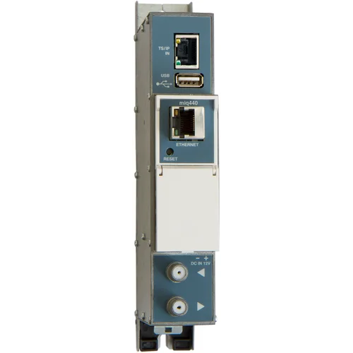

MIQ440 –  новый IP-QAM модулятор предназначен для преобразования сигнала DVB-IP в DVB-C. Модулятор может принимать транспортный поток STPS или MTPS по  IP (протоколы UDP/RTP) и конвертировать в четыре  QAM (DVB-C)  высокочастотных канала. Новейшая версия прошивки для miq440 позволяет экономично осуществить передачу содержимого IP камер видеонаблюдения CCTV со стандартами сжатия H.264 и H.265 в сеть распределения ТВ сигналов. Версия с прошивкой 2.04 с поддерживающей преобразование протокола RTSP в DVB транспортный поток уже доступна.

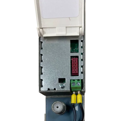

ВАЖНО! В комплекте к модулятору отсутствует блок питания. Доступен по ссылке
Можно использовать любой БП DC: 12 В, с силой тока не ниже 700 мA. Провода обжимаются  наконечником типа НШВИ. Смотрите второе фото в карточке.

Разъемы:
Вход / выход RF - тип F
Управление Ethernet, ввод потока Ethernet - RJ-45 USB - USB-A
Подключение БП отображено на втором фото в карточке товара для наглядности
