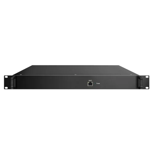

SNR-IPPAL - это цифро-аналоговая головная телевизионная станция, позволяющая принять до 32 транспортных потоков MPEG-TS и сформировать до 32 несущих PAL/SECAM. SNR-IPPAL может работать с потоками UDP/RTP unicast/multicast, в том числе через IGMP v2/v3. На ВЧ выходе можно сформировать до 32 смежных и несмежных несущих в полосе 400 МГц. Поддерживаются не только распространённые видеокодеки MPEG-2 и H.264, но и H.265 с разрешением до 1080@60p.
Особенности:
  • До 32 несмежных несущих в пределах полосы 400 МГц;
  • Уровень выходной мощности  - 98 дБмкВ при 32 несущих;
  • 2 входных GbE порта с максимальным битрейтом 840 Мбит/с каждый, до 64 потоков MPTS/SPTS в сумме;
  • Поддержка декодирования HEVC/H.265, H.264/AVC, MPEG-2;
  • Наложение OSD и логотипа для каждого канала;
  • Поддержка скрытых субтитров и телетекста;
  • Размер головной станции в стойке - 1U;
  • Два съемных блока питания питания AC+AC с функцией горячей замены.
