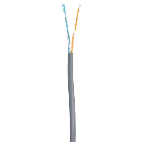

Кабель NETLAN U/UTP 2 пары, Кат.5 (Класс D), 100МГц, одножильный, BC (чистая медь), внутренний, PVC нг(B), серый, 305м
NETLAN
5 736
14 сентября, бесплатно
Отгрузим в ТК для доставки: 15 сентября
Торговая марка NETLAN с 2007 года поставляет качественное и недорогое оборудование, предназначенное для построения домашних и офисных локальных сетей. Продукция NETLAN включает в себя широкий ассортимент кабеля, который уже давно и уверенно зарекомендовал себя на рынке. В продуктовой линейке вы найдете инструменты, коммутационные шнуры и патч-панели, кроссовое оборудование, а также антивандальные настенные шкафы для установки в подъездах и на чердаках.
Кабель EC-UU002-5-PVC-GY содержит 2 пары витых медных проводников, выполнен в неэкранированном исполнении, соответствует категории 5 и предназначен для внутренней прокладки. Поставляется в картонных коробках, по 305м. Для удобства транспортировки и лучшей сохранности, две коробки с кабелем дополнительно объединены в одну общую транспортную картонную коробку.
Общие параметры
Категория витой пары5
Полоса пропускания, МГц100
КонструкцияU/UTP
Тип экранаОтсутствует
Количество пар2
Материал проводниковМедь (Сu)
Тип проводниковОдножильный
Диаметр проводников, мм0,47
Материал оболочкиPVC
ПрименениеДля внутренней прокладки
Цвет оболочкиСерый
УпаковкаКартонная коробка
Метраж в упаковке305
Электрические характеристики
Волновое сопротивление, Ом100±15
Погонное сопротивление по постоянному току, Ом/км115
Условия эксплуатации
Радиус изгиба при прокладке, DНе менее 8
Радиус изгиба при эксплуатации, DНе менее 4
Растягивающее усилие, HНе более 80
Температура хранения, °Cот -20 до 60
Температура эксплуатации, °Cот -20 до 60
