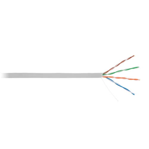

Кабель U/UTP 4 пары, Кат.5e, медный, внутренний, PVC, 305м.
Кабель ULAN U/UTP 4 пары, Кат.5e, 100МГц, одножильный, BC (чистая медь), внутренний, PVC нг(B), серый, 305м
ULAN
8 445
завтра, бесплатно
Отгрузим в ТК для доставки: 14 сентября

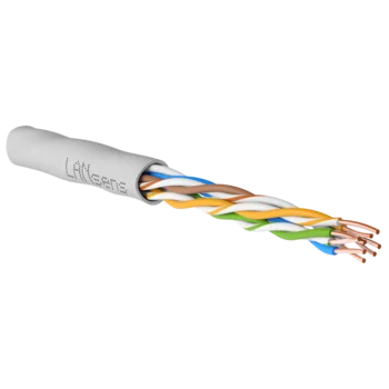

Четырехпарный кабель на основе витой пары, категории 5eприменяется для организации высокоскоростных кабельных сегментов со скоростью передачи данных до 1 Гбит/c. Также может быть использован для передачи аналоговой информации. Кабель UEC-UU004-5E-PVC-GY содержит 4 пары витых медных проводников, выполнен в неэкранированном исполнении, соответствует категории 5e и предназначен для внутренней прокладки. Поставляется в картонных коробках, по 305 м. Для удобства транспортировки и лучшей сохранности, две коробки с кабелем дополнительно объединены в одну общую транспортную картонную коробку.
Общие параметры
Категория витой пары5e
Полоса пропускания, МГц100
КонструкцияU/UTP
Тип экранаОтсутствует
Количество пар4
Материал проводниковМедь (Сu)
Тип проводниковОдножильный
Диаметр проводников, мм0,45
Материал оболочкиPVC
ПрименениеДля внутренней прокладки
Цвет оболочкиСерый
УпаковкаКартонная коробка
Метраж в упаковке305
Электрические характеристики
Волновое сопротивление, Ом100±15
Погонное сопротивление по постоянному току, Ом/км125
Условия эксплуатации
Радиус изгиба при прокладке, DНе менее 8
Радиус изгиба при эксплуатации, DНе менее 4
Растягивающее усилие, HНе более 80
Температура хранения, °Cот -20 до 60
Температура эксплуатации, °Cот -20 до 60
