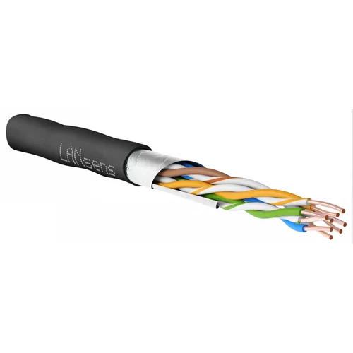

Витая пара (Twisted Pair) — кабель связи, в основном применяемый для организации структурированных кабельных систем (компьютерных сетей, телефонных сетей). Кабель выполнен в виде свитых попарно изолированных проводников. Номенклатура витой пары очень обширна – от одной витой пары до нескольких десятков. В многопарном кабеле, кроме свивки двух проводников между собой, скручиваются сами пары. Такая конструкция витой пары сделана не случайно, это позволяет снизить негативное влияние электромагнитных помех на сигнал, передаваемый по кабелю
LANsens 2-04-5-2147​ - четырехпарный экранированный (F/UTP) медный кабель типа "витая пара" с цельно-медным проводником (solid) cat.5e и диаметром токопроводящей жилы 0,47мм.
Линии связи часто прокладываются в общей трассе с другими кабелям, а также в помещениях с высоким уровнем электрических шумов и помех, которые могут оказать существенное влияние на качество передаваемого сигнала. При этом сам кабель может выступать как приемник электромагнитных помех, так и их источник. Для решения данных проблем применяется экранирование проводников. В витопарном кабеле FTP все пары проводников объединены общим экраном, который защищает сигнал от негативного воздействия электромагнитного излучения и электрических помех.
Экран в витопарном кабеле одновременно выполняет 2 функции:
1) отражает электромагнитное излучение;
2) улавливает электрические шумы и перенаправляет их на шину заземления.
Кабель предназначен для использование в структурированной кабельной системе 5 и 5е категории. Кабели категории 5е наиболее часто используются для таких стандартов Ethernet, как 10Base-TX, 100Base-T и 1000Base-T.
