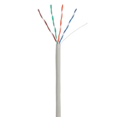

Кабель CCA-UU004-5E-PVC-GY содержит 4 витые пары сплошных алюминиевых проводников, плакированных чистой медью (ССА). Кабель выполнен в неэкранированном исполнении, и является экономичным решением, при этом полностью соответствует заявленной категории 5e, обеспечивая передачу данных со скоростью 1Гбит/с. Предназначен для внутренней прокладки. Поставляется в картонных коробках, по 305м. Для удобства транспортировки и лучшей сохранности, две коробки с кабелем дополнительно объединены в одну общую транспортную картонную коробку.
