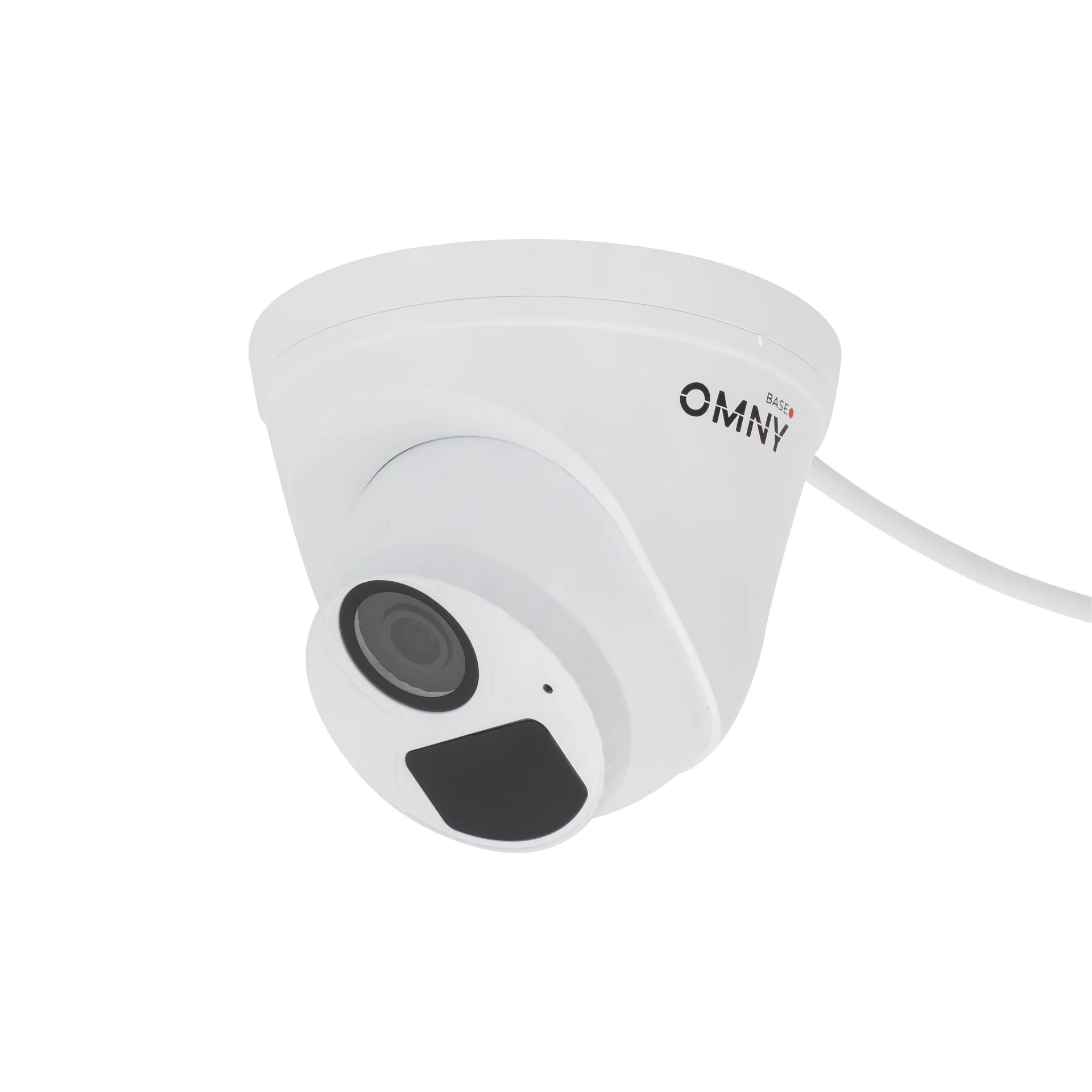

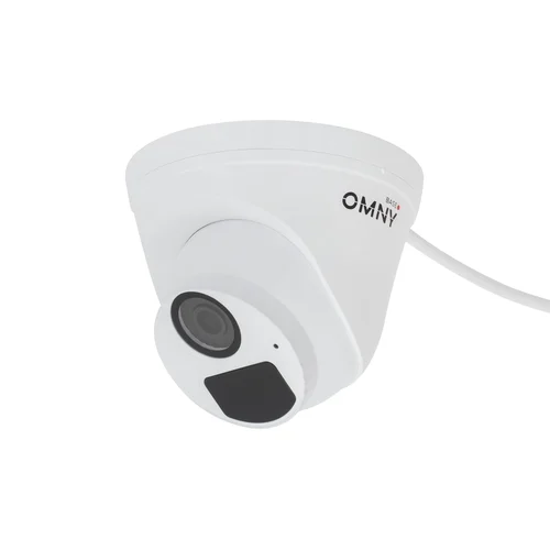

Купольная видеокамера OMNY LD-MP4M-28 — это бюджетная видеокамера Low-серии, предназначенная для обеспечения безопасности и видеонаблюдения. Она предлагает разрешение 4 МП, что позволяет получать четкое изображение. Камера оснащена объективом с фиксированным фокусным расстоянием 2.8 мм, что обеспечивает широкий угол обзора, подходящий для мониторинга больших пространств.
Ключевые характеристики:
  • Разрешение: 4 МП
  • Объектив: 2.8 мм, фиксированный
  • ИК-подсветка для ночного видения
  • Корпус с защитой от влаги и пыли (IP67)
  • Поддержка различных форматов сжатия видео, включая H.265
  • Встроенный микрофон
Эта модель подходит для использования как в помещениях, так и на улице, обеспечивая надежное видеонаблюдение в различных условиях. OMNY LD-MP4M-28 — хороший выбор для тех, кто ищет доступное решение для безопасности.
