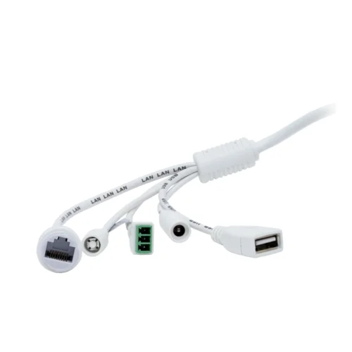

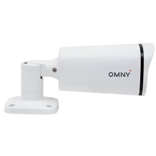

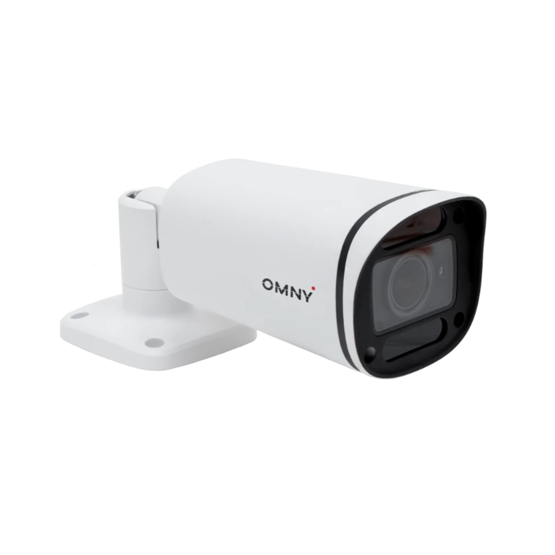

Всепогодная уличная моторизованная камера  OMNY ViBe8EZ-WDS-C 27135
Ключевая особенность: Разрешение 8 мп
Благодаря компонентам высокого качества, камеры работают при температуре -40*.
Изображение: Качественное изображение с разрешением 8 Мп и 15 кадрами в секунду.
Угол обзора камеры: Моторизованный объектив позволяет приближать и отдалять изображение, угол регулируется от 102 до 32 градусов.
Дальность ИК подсветки до 50 метров.
Встроенный в камеру микрофон позволяет получать качественный звук с места наблюдения.
Благодаря функционалу Real WDR (Wide Dynamic Range) Вы получите равномерную картинку: пересвеченные участки будут затемнены, а темные участки - осветлены.
Камера имеет встроенный слот для SD карты объемом до 128 гигабайт, что позволит хранить запись с камеры локально.
Устройство выполнено в уличном всепогодном формате с влагозащитой IP67 и вандалостойкостью IK09.
Чтобы просматривать живое видео с камеры и архив, установите мобильное приложение OmnyVideo.

Общее
Тип камерыБуллет
Размер матрицы, дюйм1/2.8
МатрицаIMX415
ПроцессорMSC328
ИК-подсветка до, м50
Управляемая ИК-подсветка из WEBнет
ANRнет
Подключения и интерфейсы
Аналоговый видеовыход BNCнет
Количество пользователей8
Одновременных подключений8
ПО для ПКбесплатное ПО для ПК (Windows, Linux, Mac OS)
Приложение для смартфонаБез p2p
БраузерыIE выше 8.0 c ActiveX, другие бразуеры с поддержкой HTML5
Локальное хранилищеMicroSD
Тревожный вход/выходнет
Аналитика
Базовая аналитикадетектор движения и саботажа
Изображение и аудио
Улучшение изображенияBLC/3D DNR/DEFOG/RoI
WDRWDR 120dB
Мин. освещенность цвет, Лк0.005
Мин. освещенность ЧБ, Лк0.001
ВидеоКодекH.265/H.264(HP/MP/BP)/MJPEG
Макс. разрешение, Мп8
Первый поток3840x2160 15кс
Второй поток4CIF/VGA/HVGA/CIF (1-30к/с)
Третий потокD1 (MJEPG, 1к/с)
БитрейтH.265/H.264: 256-8000Кбит/с
Аудио интерфейсыEasyMic
АудиоКодекG.711 A/U, AAC
Оптика
Фокусное расстояние объектива, мм2.7-13.5
Тип объективамоторизованный (с автофокусом)
Тип крепления объективаD14
Диафрагмафиксированная
Апертура, FF1.3
Горизонтальный угол обзора,°102-32
Сеть
Протоколы сетевыеIPv4/v6, RTМп/RTSP/RTP/RTCP, TCP/UDP, HTTP, DHCP, DNS, FTP, DDNS, PPPOE, SMTP, SNMP, UPnP, ONVIF 2.4, HTTP, CGI
Сетевые интерфейсы10/100BASE-T
Сетевое хранение данныхFTP (Только снимки)
Wi-Fi в камеренет
Питание
Питание802.3af; 12В DC
Потребляемая мощность, Вт10.5
Защита от статических разрядовдо 6000В (IEC 61000-4-5-2014)
Грозозащитадо 4000В (IEC 61000-4-5-2014)
Эксплуатация
ПылевлагозащитаIP67
ВандалостойкостьIK09
Работа при температуре ниже -40°Cнет
Рабочая температура, °Cот -40 до 60
Холодный старт, Cот -40
Допустимая ОВ10%-90%
Размеры, мм234.3x77.5x73.4
ВЕС, КГ0.64
Материал корпусаМеталл
Комплект поставкиКамера - 1 шт
Паспорт устройства - 1 шт
Компакт-диск - 1 шт
Саморез c дюбелем - 3 шт
Влагозащитный колпачок - 1 шт
Шестигранник - 1 шт
