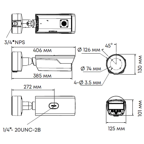

Размеры, ммС монтажной коробкой: 406 x 130 x 130; Без монтажной коробки: 348 x 130 x 130
