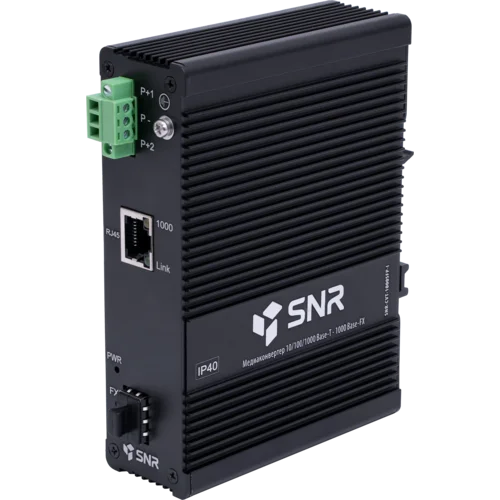

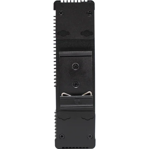

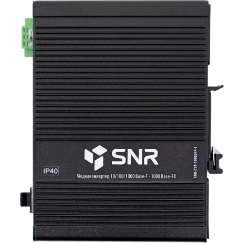

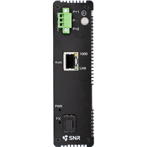

Медиаконвертер SNR-CVT-1000SFP-I преобразует сигнал из стандарта 10/100/1000-Base-T на сигнал1000Base-FX, оснащен слотом SFP для оптических трансиверов, выбираемых пользователем, и расширяет сетевое соединение для различных расстояний в зависимости от возможностей SFP трансивера. Медиаконвертер может использоваться как отдельное устройство, корпус оснащен креплением на DIN рейку.
| Скорость передачи данных | Витая пара | 10/100/1000 Full./Half Duplex |
| Оптическое волокно | 1000Mbps | |
| Длинна волны Tx | зависит от установленного SFP | |
| Дальность передачи | зависит от установленного SFP | |
| LED индикаторы | PWR | |
| Потребляемая мощность | 5,6 Ватт (максимум) | |
| Питание | DC 10-40V/0.5A | |
| Размеры (W x D x H) | 94 x 130 x 36 мм | |
| Условия эксплуатации | Температура: от -40 до +85 градусов С | |
Поставляется без блока питания.
| Общие | |
| Тип трансивера | Слот под SFP |
| Диапазон волны Тх, нм | Определяется SFP |
| Максимальное расстояние, км | Определяется SFP |
| Возможность установки в шасси | Нет |
| Скорость передачи | 1G |
