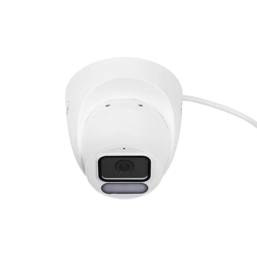

  • Разрешение: 2 Мп (1920 x 1080 пикселей) при 30/25 кадрах в секунду, обеспечивая чёткое и детализированное изображение
  • Сенсор: 1/2.7" CMOS-сенсор с высокой светочувствительностью, позволяющий получать качественное цветное изображение при низком уровне освещённости.
  • Объектив: Фиксированный объектив с фокусным расстоянием 2.8 мм и светосилой F1.0, обеспечивающий широкий угол обзора в 105°C
  • Технология SUPER-ISP: Гарантирует получение полноцветного изображения 24/7, даже в условиях низкой освещённости, благодаря использованию тёплой подсветки и интеллектуальной обработки сигнала.
  • Подсветка: Встроенная тёплая подсветка с дальностью до 30 метров, обеспечивающая качественное изображение в ночное время без искажения цветопередачи.
  • WDR 120 дБ: Технология расширенного динамического диапазона позволяет эффективно справляться с контрастными сценами, обеспечивая чёткое изображение как в ярких, так и в тёмных участках кадра.

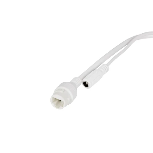

Сетевые интерфейсы1xRJ45 10/100Мбит/с
Сетевое хранение данныхNFS
Питание
Питание802.3af; 12±3В DC
Потребляемая мощность, Вт2.6
