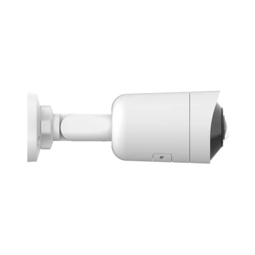

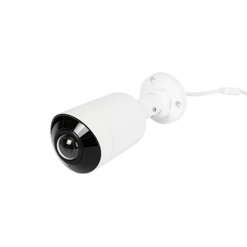

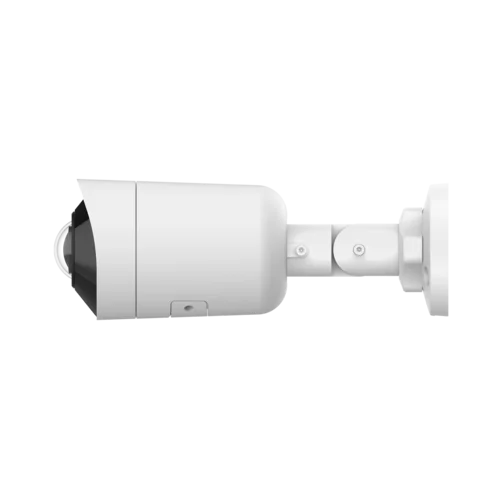

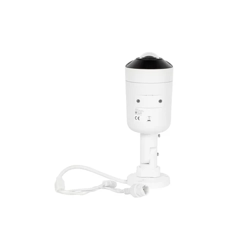

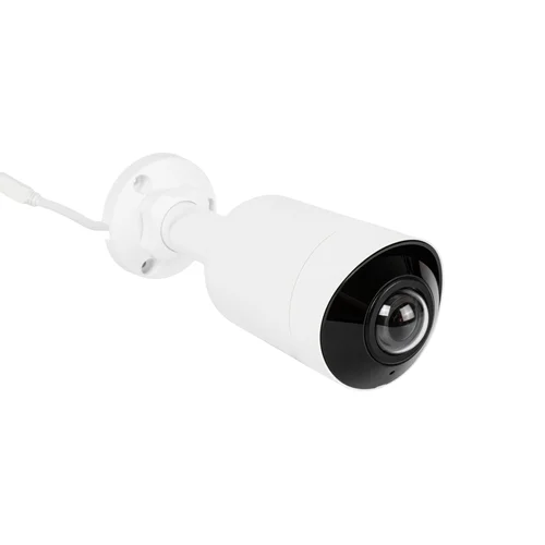

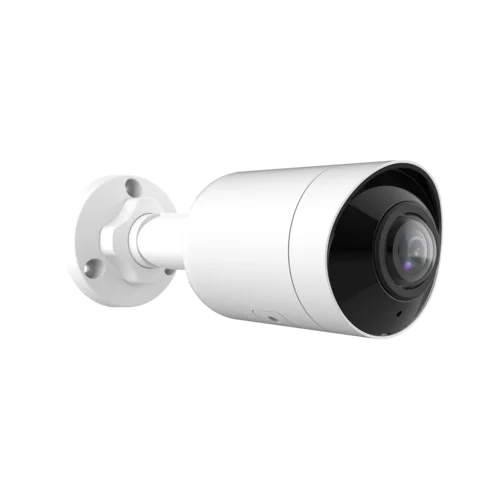

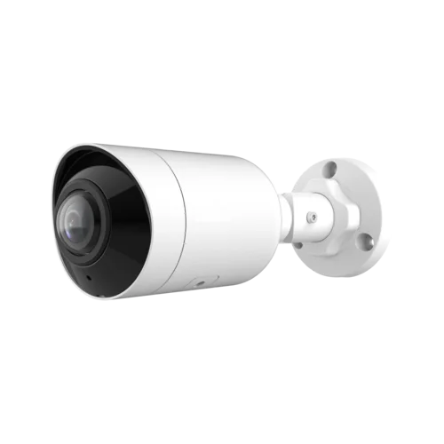

OMNY HB-2108P1AWF16K-0 — 8 Мп IP-камера с объективом 1.68 мм (180°), ИК-подсветкой 20 м, аппаратным WDR 120 дБ, поддержкой Ultra H.265, microSD до 512ГБ, PoE, защитой IP67/IK10
Камера сетевая буллет 8Мп OMNY HB-2108P1AWF16K-0 с микрофоном, объектив 1.68мм,обзор 180°, WDR, ИК-подсветка
OMNY
36 263
Гарантия 36 месяцев
Отгрузим в ТК для доставки: 1 февраля
OMNY HB-2108P1AWF16K-0 — это 8-мегапиксельная IP-камера с ультра-широкоугольным объективом 180°, аппаратным WDR 120 дБ и ИК-подсветкой до 20 метров. Поддержка Ultra H.265, локальной записи на microSD (до 512ГБ), функций BLC/HLC/3D DNR/Defog и коррекции искажений обеспечивает высокое качество изображения в любых условиях освещённости. Камера питается по PoE, имеет защиту IP67 и IK10, что делает её устойчивой к погодным воздействиям и вандализму.

Общее
Тип камерыБуллет
ОсобенностьСверхширокий угол обзора
Размер матрицы, дюйм1/2.7"
МатрицаIMX415
ПроцессорNT98529
ИК-подсветка до, м20
Управляемая ИК-подсветка из WEBда
Встроенный белый светнет
ANRда
Подключения и интерфейсы
Аналоговый видеовыход BNCнет
Количество пользователей32
Одновременных подключений4
ПО для ПКOMNY Station и OMNY Tools
Приложение для смартфонаOMNY Mobile, OMNY Mobile Integrator
Локальное хранилищеmicroSD 1-512Гб
RS485/RS232нет
Аналитика
Базовая аналитикаОбнаружение движения, ультра обнаружение движения, обнаружение несанкционированного доступа, обнаружение звука
Изображение и аудио
WDRWDR 120dB
Мин. освещенность цвет, Лк0.01
Мин. освещенность ЧБ, Лк0.001
ВидеоКодекH.265+/H.265/H.264(HP, MP, BP), MJPEG
Макс. разрешение, Мп8
Битрейт128 Кбит/с – 16 Мбит/с
АудиоКодекG.711u/a

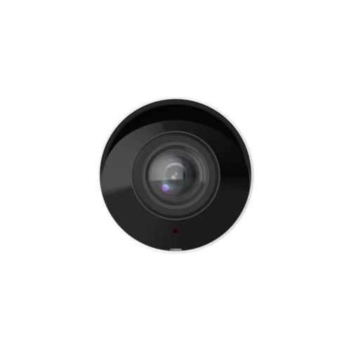

Оптика
Режим "День/ночь"ДА
Тип объективафиксированный
Диафрагмафиксированная
Апертура, F2.0
Горизонтальный угол обзора,°180°
Вертикальный угол обзора,°100°
PTZ
Стеклоочистительнет
Сеть
Протоколы сетевыеIPv4, IPv6, IGMP, ARP, TCP, UDP, DHCP, PPPoE, RTP, RTSP, RTCP, RTMP, DNS, DDNS, NTP, FTP, HTTP, HTTPS, SMTP, 802.1x, SNMP, QoS
Сетевые интерфейсы1xRJ45 10/100Мбит/с
Сетевое хранение данныхNFS
Питание
Потребляемая мощность, Вт5,5
Защита от статических разрядовдо 6000В
Грозозащитадо 4000В
Эксплуатация
ПылевлагозащитаIP67
Работа при температуре ниже -40°Cда
Холодный старт, Cот -40
Допустимая ОВ0%-95%
Размеры, мм198 × 71 × 71
ВЕС, КГ0.48

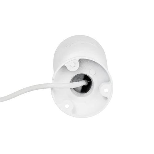

Комплект поставкиВидеокамера;
Паспорт;
Крепёжный набор;
Наклейка с разметкой для монтажа;
Гермоввод.
