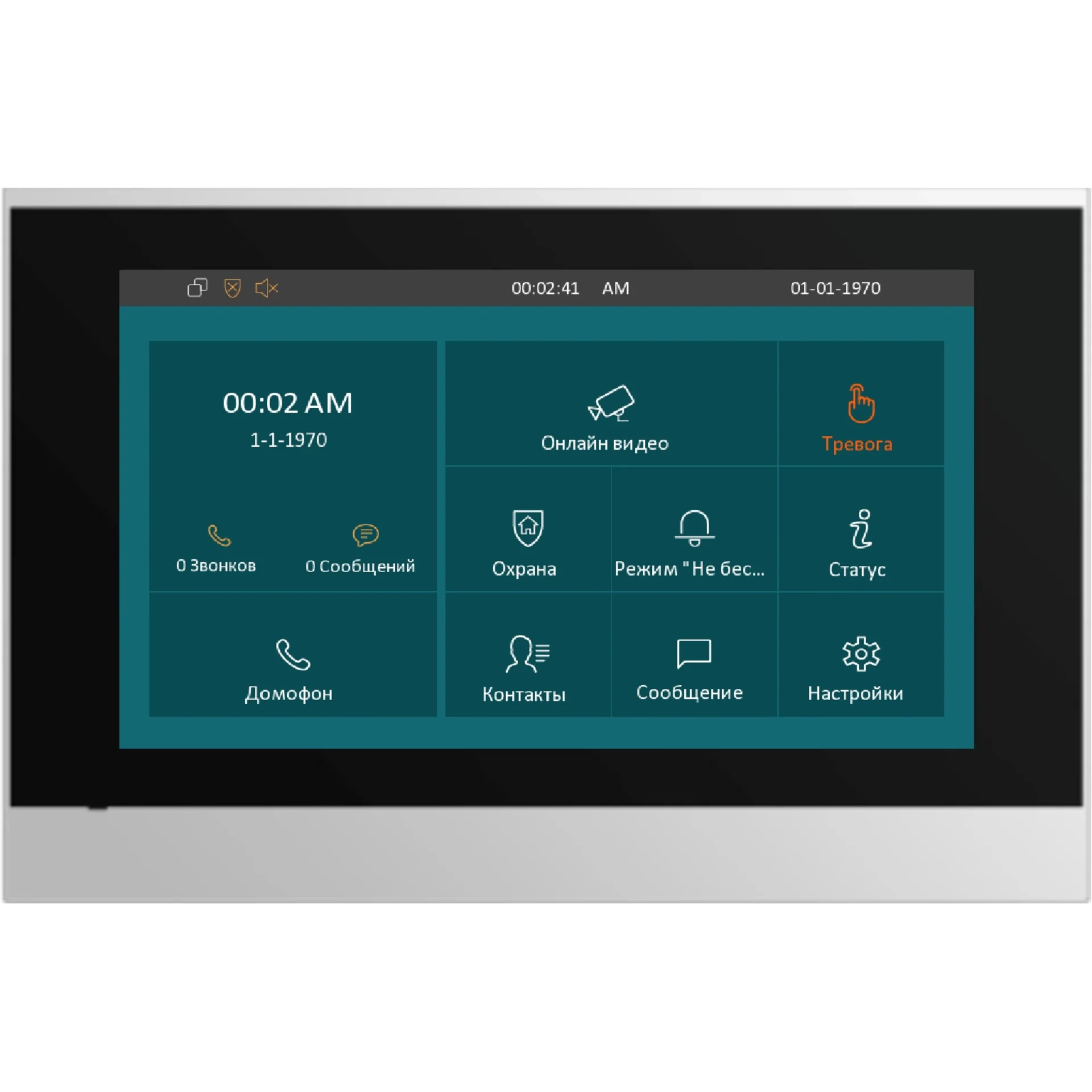

SNR-VDM1 - многофункциональное устрйство на основе OC Linux, которое  работает в качестве внутреннего монитора домофонной системы, обеспечивая аудио и видео связь с вызывными панелями по протоколу SIP 2.0.  Устройство выполнено в стильном минималистичном дизайне, а яркий 7-дюймовый ёмкостный сенсорный дисплей делает работу с ним невероятно удобной. Монитор SNR-VDM1 обеспечит идеальную работу с вызывными панелями OMNY:  VDP-10S, VDP-10M, VDP-10L. Также cовместим с вызывными панелями других производителей. Имеется возможность отправки HTTP-запросов, для управления внешними устройствами, просмотр видео с камер наблюдения. Кроме всего прочего, монитор домофона можно использовать, как охранное устройство квартиры и получать уведомления при тревогах.

Здравствуйте! 1. Возможно ли подключение обычного, проводного дверного звонка? 2. Возможен ли монтаж в стандартный подрозетник?
NAG
10.09.2026, 04:04
Добрый день. 1) Для использования функции дверного звонка подойдет любая нормально-разомкнутая кнопка. Звук звонка можно выбрать из стандартных или добавить свой. 2) Монтаж в стандартный подрозетник d68 возможен с оговоркой, это потребует самостоятельного изготовления новых монтажных отверстий в металлическом кронштейне, так как стандартные окажутся закрытыми. По умолчанию установка предназначена в квадратный подрозетник 86x86.
