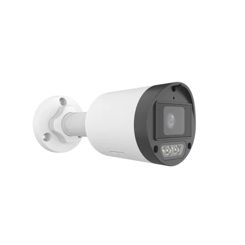

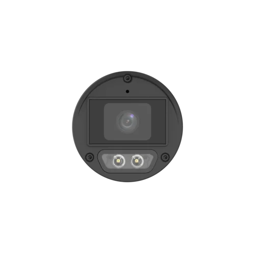

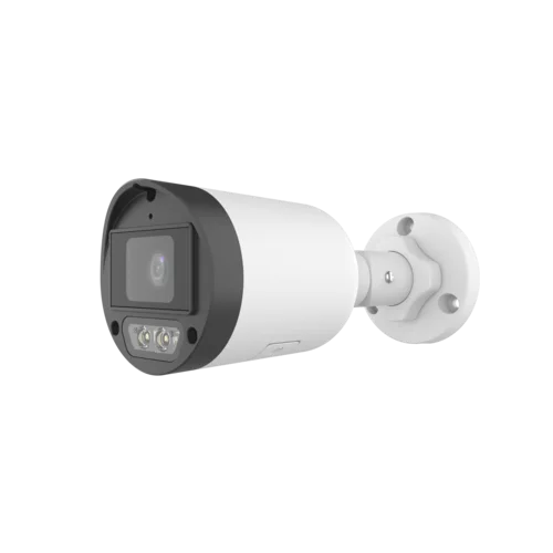

​​         OMNY LB-2124EBAWF28K-DL — цилиндрическая IP‑камера с разрешением 4 Мп и фиксированным объективом 2.8 мм. Основное преимущество модели — система Dual-Light, сочетающая ИК‑подсветку и белый свет. При низкой освещённости камера использует ИК‑подсветку для чёрно-белого изображения, а при движении или необходимости идентификации объектов автоматически активируется белый свет, обеспечивая цветное изображение с высокой детализацией. Встроенный белый свет можно использовать как подсветку территории, активируемую по движению.
Камера поддерживает расширенные функции детекцию обнаружение движения на основе обнаружения человеческого тела и детекци звука. Данные функции повышают эффективность видеонаблюдения и позволяют быстро реагировать на потенциальные угрозы.
Для хранения данных предусмотрен слот microSD до 512 ГБ, а встроенный микрофон позволяет записывать звук. Надёжность эксплуатации обеспечивается корпусом IP67 и широким диапазоном рабочих температур (−40 °C…+60 °C).
OMNY LB-2124EBAWF28K-DL идеально подходит для уличного видеонаблюдения, обеспечивая чёткое цветное изображение ночью, возможность локального освещения по движению и устойчивость к различным погодным условиям.
При первом включении рекомендуется проверить наличие свежих версий прошивок, в которых могут появиться новые функции!
