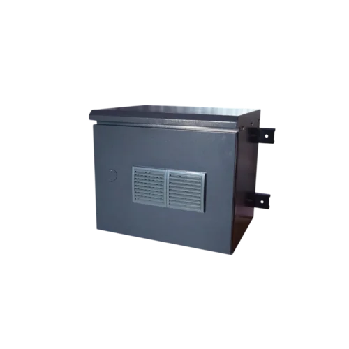

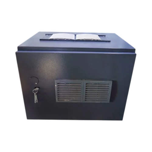

Климатический шкаф предназначен для надежного размещения телекоммуникационного и электронного оборудования в условиях различного климата. Шкаф обеспечивает высокую степень защиты от внешних воздействий, таких как влага, пыль и несанкционированное проникновение.

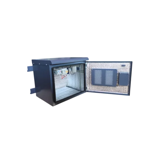

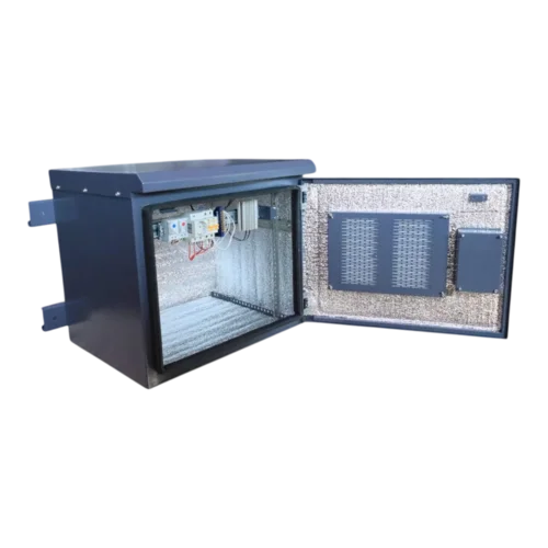

Корпус шкафа изготовлен из прочной стали с использованием сварной конструкции, что гарантирует его долговечность и устойчивость к механическим нагрузкам. Внешняя поверхность покрыта порошковой краской цвета RAL 7015 (сланцево-серый), обеспечивающей устойчивость к коррозии и сохранение эстетичного внешнего вида на протяжении длительного времени. Внутренняя часть шкафа облицована термоизоляционным негорючим материалом толщиной 10 мм, что позволяет минимизировать теплопотери и обеспечить дополнительную защиту оборудования.

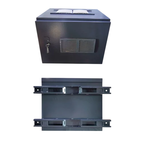

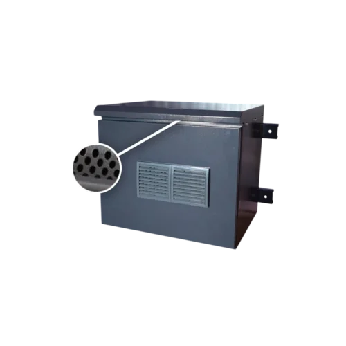

Для поддержания оптимального микроклимата внутри шкафа предусмотрена система вентиляции с защитными сменными фильтрами на "вдув" и "выдув", предотвращающими попадание пыли и загрязнений. Система включает два вентилятора, которые обеспечивают эффективный воздухообмен. Для работы в холодное время года установлен нагреватель мощностью 100 Вт, поддерживающий необходимую температуру внутри шкафа.
Шкаф оснащен регулируемыми по глубине 19-дюймовыми направляющими, что позволяет гибко настраивать размещение оборудования внутри. Для удобства монтажа предусмотрены выбивные отверстия под гермовводы, обеспечивающие легкое подключение кабелей без нарушения герметичности конструкции.
Вид климатического исполнения У2 ГОСТ 15150 с предельными рабочими температурами воздуха при эксплуатации от -50 С до +45 С и относительной влажности воздуха не более 80% при +20 С. Степень защиты: IP54

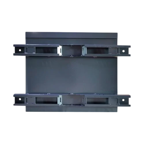

Материалы: холоднокатанная сталь ГОСТ 19904-90. Толщина деталей не менее 1,2 мм.
Покрытие: порошковая краска соотвествующая ГОСТ 9.410-88.
Шкаф поставляется в собранном виде в картонной упаковке.
