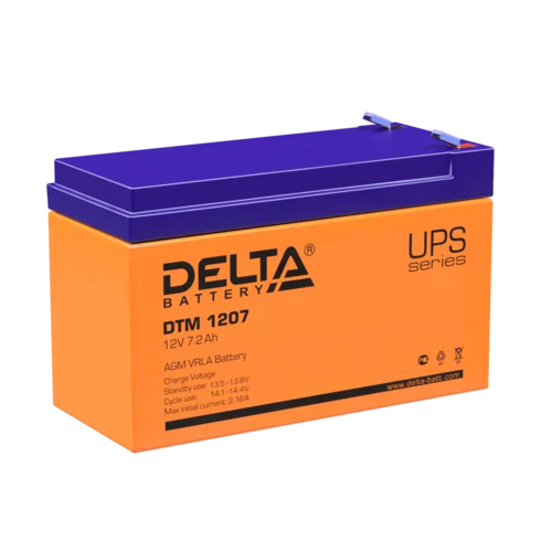

Свинцово-кислотный аккумулятор DELTA серии DTM 1207 с номинальным напряжением 12 В и емкостью 7 Ач разработан специально для применения в переносных и портативных приборах, а за счет стабильно высокой однородности внутреннего сопротивления изделий отлично подходит для использования в источниках резервного энергоснабжения и блоках резервного питания.
Аккумулятор DTM 1207 свинцово-кислотный, герметизированный, необслуживаемый с системой рекомбинации газов (VRLA). Произведен по технологии AGM (электролит, абсорбированный в стекловолоконном сепараторе). Серия DTM является универсальной серией, рекомендованой для использования, как в буферном, так и в циклическом режимах работы.

Тип АКБСтационарный GP AGM VRLA
Номинальное напряжение, В(DC)12
Емкость (25°С), Ач7
Тип клеммF2
Внутреннее сопротивление,мОм28
Максимальный ток заряда, А2.16
Максимальный ток разряда, А105 (5 сек)
Диапазон рабочих температурзаряд: -10˚С ~ 60˚С
разряд: -20˚С ~ 60˚С
хранение: -20˚С ~ 60˚С
Саморазряд< 3% в месяц
Срок службы6 лет
Высота, мм100
Ширина, мм65
Длина, мм151
Вес, кг2,4
