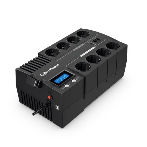

CyberPower BR1200ELCD - эта серия ИБП CyberPower предоставляет домашним и офисным пользователям надежное резервное электропитание для персональных компьютеров, сетевого, коммуникационного оборудования, и других электронных устройств от перепадов, скачков, провалов напряжения и прочих инцидентов в электроснабжении. Для повышения производительности и минимизации потребления электроэнергии серия разработана с использованием технологии GreenPower UPS™, которая помогает значительно снизить расходы на электроэнергию по сравнению с обычными ИБП.
Серия BRICs с автоматическим регулированием напряжения (AVR), обеспечивает постоянное и безопасное питание подключенного оборудования. Оснащена защитой линии передачи данных, что предохраняет телефонное, сетевое и другое оборудование связи от вредных импульсов, шумов и прочих нарушений. Пользователи, переключая режимы ЖК дисплея, могут получить доступ к различной информации, включая состояние электроснабжения и уровень заряда батареи.
ИБП имеет функцию “холодного старта”, что позволяет включить ИБП при отсутствии питания. ИБП обеспечивает КПД более 96%.
Основные параматре:
- Линейно-интерактивная топология ИБП
- Выходный сигнал в форме модулированой синусоиды
- USB-порт (ы) для зарядки
- Защита телефона/факса/модема/DSL/сети
- ПО для управления электропитанием PowerPanel
- Технология энергосбережения
- Встроенный стабилизатор напряжения
- Защита от колебаний и импульсов напряжения
- ЖК дисплей
- Настенное крепление
