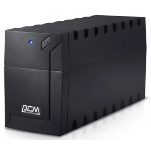

Линейно-интерактивные ИБП серии RAPTOR, RPT-600A EURO
Линейно-интерактивные ИБП серии RAPTOR предназначены для защиты персональных компьютеров и сетевого оборудования от основных неполадок с электропитанием: перегрузки или короткого замыкания; понижений, повышений и полного исчезновения напряжения в электросети. Благодаря наличию встроенного стабилизатора напряжения все модели серии RAPTOR поддерживают выходное напряжение в пределах нормы при постоянно пониженном напряжении электросети, не используя ресурс аккумулятора. Для удобства подключения оборудования в ИБП предусмотрено три выходных разъема с батарейной поддержкой. Коммуникационный порт для связи с компьютером позволит своевременно завершить работу системы с сохранением данных. ИБП серии RAPTOR, отличаясь невысокой ценой, обеспечат защиту Вашей техники от основных проблем электросети, занимая минимум рабочего пространства.

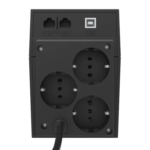

Тип и количество выходных розетокSchuko x 3

Коммуникационный портUSB
