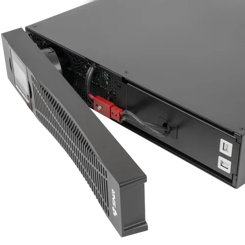

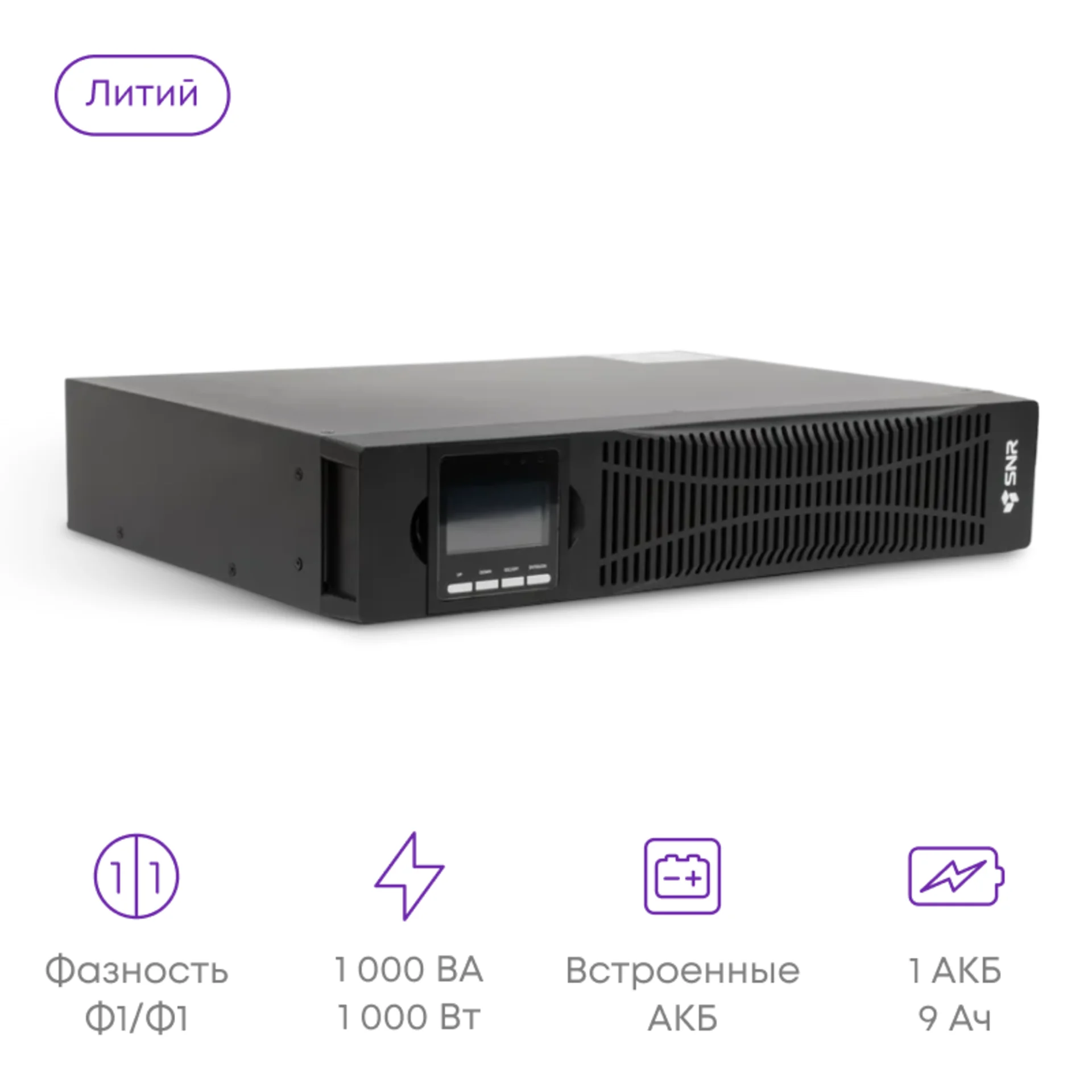

ИБП Онлайн (OnLine) SNR серии ELEMENT II LITHIUM 1000ВА/1000Вт (PF-1.0), 1ph+N+PE (220-240В), 25,6В (DC), встроенные аккумуляторы LiFePo4 (1x9Ач), ток заряда 2 А, цветной ЖК-экран, USB/RS232/INTELLIGENT SLOT, RJ-45, REPO, выходные розетки: 8 x IEC-320 C13, Rack/Tower, высота 2U
Источник бесперебойного питания онлайн SNR ELEMENT II(Li) 1кВА/1кВт, 25.6В/9Ач

Особенности
  • технология двойного преобразования напряжения обеспечивает полную защиту оборудования и синусоидальное выходное напряжение во всех режимах работы, также нулевое время переключения на АКБ;
  • LiFePo4 аккумулятор для длительного срока службы;
  • коэффициент выходной мощности - 1;
  • возможность работы от генератора;
  • поддерживает ECO режим;
  • функция «холодный старт»;
  • стандартные коммуникационные интерфейсы: один коммуникационный порт RS-232, один коммуникационный порт USB, а также внутренний слот для установки карты SNMP или «сухие» контакты;
  • функция управления выходными сегментами розеток, позволяющая отключать некритическую нагрузку в режиме работы от аккумуляторных батарей, чтобы увеличить время автономной работы критически важной нагрузки;
  • функция экстренного отключения через порт дистанционного аварийного отключения питания (EPO - Emergency Power-off);

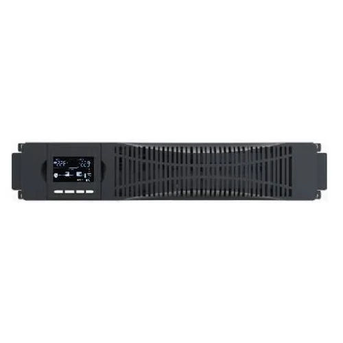

  • цветной, контрастный LCD дисплей с возможностью установки вертикально или горизонтально;
  • интеллектуальная система управления скоростью вентиляторов с низким уровнем шума;
  • высота всех моделей ИБП серии Element II всего 2U.

Тип ИБПOn-line
Форм-факторRack Tower
Мощность (ВА)1000
Мощность (Вт)1000
Коэффициент выходной мощности (PF)1
Эффективность (КПД) в режиме работы от сети≥ 90% при 100% нагрузке
Входные характеристики
Фаза, вход1
Входное соединениеIEC320 C14
Напряжение на входе (В)110-290 (AC)
Частота на входе (Гц)40~70
Выходные характеристики
Фаза, выход1
Форма выходного сигналасинусоида
Тип и количество выходных розетокIEC 320 C13 x 8
Напряжение на выходе (В)200 / 208 / 220 / 230 / 240
Частота на выходе (Гц)50/60 ± 0,1 Гц

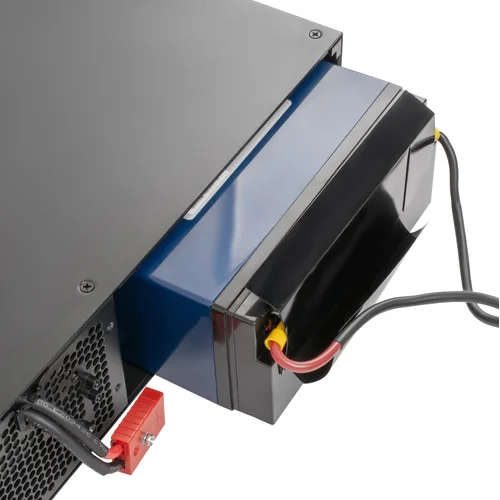

Аккумуляторные батареи
Наличие встроенных АКБДа
Технология АКБЛитий-железо-фосфатные LiFePO4
Емкость АКБ (Ач)9
Количество АКБ (шт)1
Напряжение АКБ (В)25.6
Суммарная емкость (Ач)9
Максимальный ток заряда, А2
Интерфейсы
Коммуникационный портRS232
Сухие контакты (опция)
SNMP слот
USB
Условия эксплуатации
Температура эксплуатации, °Cот 0 до 40
Физические характеристики
Размеры ИБП ВхШхГ (мм)86,5x440x325
Вес ИБП, кг9,6
