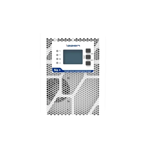

Na+ TA 1000 – однофазный источник бесперебойного питания с натриевой аккумуляторной батареей.

  • Поворотный ЖК-экран обеспечивает отображение информации о режиме работы, состоянии нагрузки, событиях, измерениях и настройках, а также позволяет переключаться между рабочими режимами.
Однофазный источник питания Na+ TA 1000 мощностью 1000 ВА полностью устраняет опасности, связанные с нарушением электропитания и защищает ваше оборудование от нарушений электропитания, таких как короткое замыкание, перегрузки, высоковольтные выбросы, шум в сети, переходные процессы напряжения и перебои в подаче электроэнергии. В случае исчезновения напряжения во внешней сети ИБП перейдет на питание от внутренних аккумуляторных батарей, время переключения – 0 мс.
Модель проста в вводе в эксплуатацию, эксплуатации и обслуживании. Корпус выполнен из металла, передняя панель пластиковая. Управление и настройка Na+ RTA осуществляется с помощью механических кнопок и информационного ЖК-экрана с подсветкой. На экране отображается текущий режим работы, уровень заряда батарей и мощность подключенной нагрузки, напряжение и частота.
