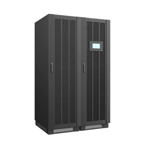

Шасси модульного источника бесперебойного питания он-лайн SNR серии HP 600кВА (10 слотов для силовых модулей 60кВА), 3ф:3ф (305-485В)
Гарантия 24 месяца
Шасси модульного источника бесперебойного питания 600 кВА серии HP. Шасси вмещает в себя до 10 модулей мощностью 60 кВА (Силовые модули 60 кВА SNR-UPS-ONML-60HPX33 приобретаются отдельно)
Модульный онлайн ИБП серии HP предназначен для защиты систем трехфазного электропитания серверных, ЦОД, промышленного и медицинского оборудования от перебоев в работе электросети, перепадов и искажений напряжения и частоты, импульсных и высокочастотных помех.
Модульные ИБП подходят для быстро растущего бизнеса: их архитектура позволяет начать с базовой конфигурации мощностью 60 кВА/60 кВт и расширять ее по мере роста бизнеса.
Модульные источники бесперебойного питания серии HP объединяют в себе современные трехуровневые технологии выпрямителей IGBT (биполярных транзисторов с изолированным затвором) с управляющей логикой DSP (цифровых сигнальных процессоров). Обладая высоким коэффициентом входной мощности, низким показателем THDi (суммарное значение коэффициента нелинейных искажений) и высокой эффективностью системы, данные устройства могут работать с любыми типами нагрузок. Модульная конструкция обеспечивает надежную и стабильную работу критического оборудования.

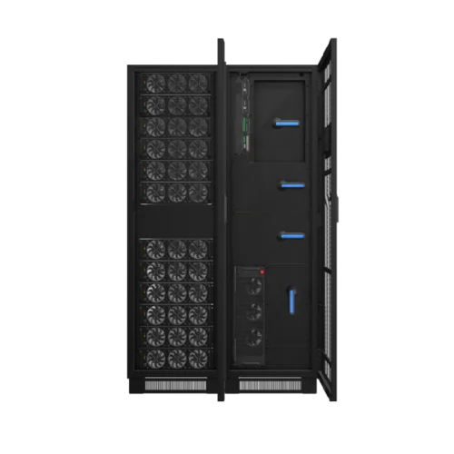

Каждый силовой модуль имеет возможность горячей замены, что позволяет легко увеличивать мощность и упрощает обслуживание системы. Независимое управление каждым модулем исключает риски, связанные с отказом вследствие выхода из строя одного элемента. При отказе или отсоединении одного модуля система продолжает работать и обеспечивать бесперебойную подачу электроэнергии, гарантируя высокий уровень надежности и защиты.
