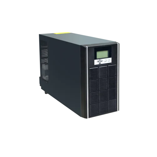

Источник бесперебойного питания On-Line SNR серии BASE, 10кВА/10кВт, без АКБ (ток заряда 12А) выполнен по схеме с двойным преобразованием (on-line). Обеспечивает нагрузку стабилизированным напряжением синусоидальной формы и предназначен для питания высокоточного измерительного и медицинского оборудования, защиты серверов, телекоммуникационного, сетевого и промышленного оборудования.
Сбои по электропитанию могут происходить в непредсказуемые моменты времени, качество электроэнергии также может меняться со временем. Проблемы, связанные с электропитанием опасны для ИТ-оборудования, они приводят к повреждению важных данных, потере несохраненных рабочих сеансов и поломке оборудования — все это может вылиться во многие часы простоя и дорогой ремонт. Источники бесперебойного питания серии BASE легко решают данные проблемы, обеспечивая высокую надежность.
ИБП работает по технологии цифровой обработки сигнала (DSP), что обеспечивает высочайшую надежность и эксплуатационные характеристики при уникальной компактности устройства.
Расширенный диапазон входного напряжения позволяет реже использовать энергию батарей, что продлевает срок их службы. Входной коэффициент мощности, равный единице, исключает отрицательное влияние ИБП на входную электросеть, что в сочетании с уникальным диапазоном входной частоты обеспечивает высококачественное напряжение при питании не только от самой проблемной электросети, но и от генераторных установок.
На LCD дисплее можно управлять и контролировать все параметры рабочего состояния и проверять на наличие информации о тревоге.
Основные преимущества:
  • Коэффициентом выходной мощности равный 1
  • Поддержка возможности параллельного подключения до 3-х ИБП.
  • Предустановленные функции: RS232, холодный старт; Опционально: LBS, параллельная карта, USB, SNMP-карта
  • Гибкая конфигурация батарей от 16 до 20.
  • Панель управления удобна для пользователей и позволяет лучше понять рабочее состояние и параметры ИБП
  • Функция экстренного отключения через порт дистанционного аварийного отключения питания (EPO - Emergency Power-off)
  • Используя технологию цифрового управления DSP, система обладает высокой стабильностью, самозащитой и способность диагностики неисправностей
  • Благодаря интеллектуальной конструкции вентилятора скорость может автоматически регулироваться в соответствии с состоянием нагрузки, способствуя снижению энергопотребления и шум
  • Для увеличения срока службы аккумуляторов используется интеллектуальный режим зарядки
  • Отсутствие влияния на входную сеть
Габаритные размеры
Тип ИБПOn-line
Форм-факторTower
Мощность (ВА)10000
Мощность (Вт)10000
Коэффициент выходной мощности (PF)1
Входные характеристики
Фаза, вход3
Входное соединениеКлеммный терминал: три фазы, нейтраль и заземление
Напряжение на входе (В)190-304/304-478
Частота на входе (Гц)40~70
Выходные характеристики
Фаза, выход1
Форма выходного сигналасинусоида
Тип и количество выходных розетокКлеммный терминал: одна фаза, нейтраль и заземление
Напряжение на выходе (В)220/230/240
Частота на выходе (Гц)50 / 60 ± 0.1
Аккумуляторные батареи
Наличие встроенных АКБНет
Технология АКБСвинцово-кислотные
Емкость АКБ (Ач)Зависит от емкости внешних аккумуляторов
Количество АКБ (шт)20
Минимальный ток заряда, А1
Максимальный ток заряда, А12
Максимальное количество линеек5
Условия эксплуатации
Температура эксплуатации, °Cот 0 до 40
Физические характеристики
Размеры ИБП ВхШхГ (мм)336x190x553
Вес ИБП, кг18
