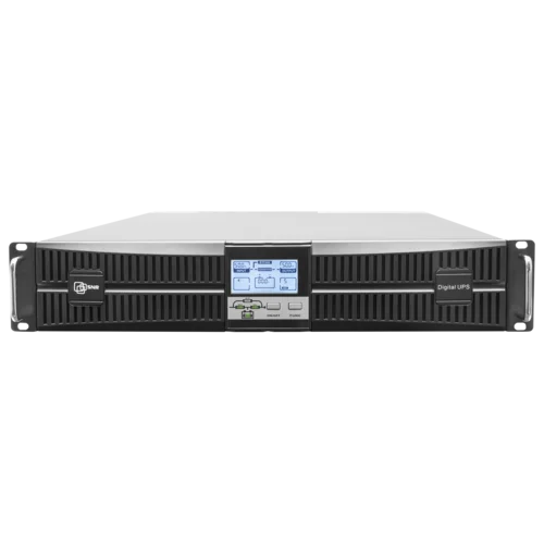

ИБП серии Intelligent, on-line, мощность 6 кВА/6 кВт, без встроенных АКБ (16 подключаемых внешних аккумуляторов, 192 В DC), ток заряда от 0,5А до 5А (рекомендуемая емкость подключаемых батарей не более 60 Ач), фаза 1:1
Источник бесперебойного питания on-line, 6000 VA серии Intelligent, без АКБ

Источник бесперебойного питания on-line, 6000 ВТ серии Intelligent, без АКБ выполнен по схеме с двойным преобразованием (on-line). Обеспечивает нагрузку стабилизированным напряжением синусоидальной формы и предназначен для обеспечения бесперебойным питанием: серверного, телекоммуникационного, сетевого и промышленного оборудования.
Через интерфейс RS232 есть возможность подключиться к ПК с установленной программой UPSilon2000 и настроить на мониторе ПК отображение состояния ИБП. Наличие слота для SNMP адаптера, позволит организовать мониторинг ИБП через сеть.

Тип ИБПOn-line
Форм-факторRack Tower
Мощность (ВА)6000
Мощность (Вт)6000
Коэффициент выходной мощности (PF)1
Эффективность (КПД) в режиме работы от сети94,5

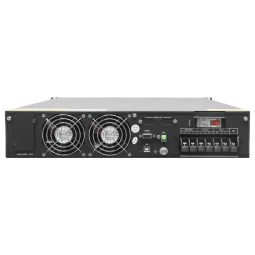

Интерфейсы
Коммуникационный портRS232
Сухие контакты (опция)
EPO
USB

Можно ли к данному ИБП подключить Модуль SNMP DL801 для ИБП?
NAG
18.06.2025, 08:36
Здравствуйте. К сожалению нельзя для мониторинга SNR-UPS-ONRT-6000-INTXL применить модуль DL801. Причина в неподходящих размерах слота. Для мониторинга SNR-UPS-ONRT-6000-INTXL выбирайте: DZ807, DA807, PIS101.
