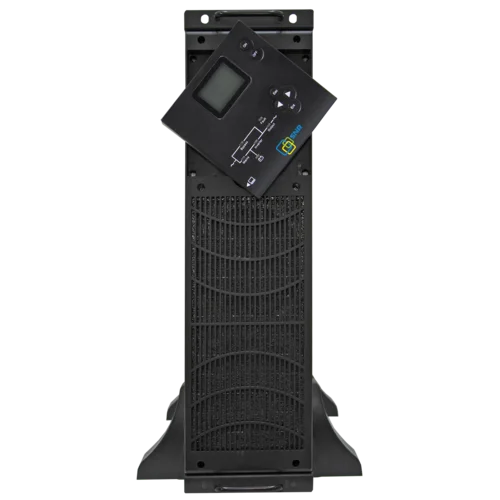

ИБП серии SNR-UPS-ONRT построены по схеме on-line с двойным преобразованием напряжения, обладают компактной архитектурой и отличаются высоким коэффициентом мощности и малыми гармоническими искажениями входного тока. Универсальный корпус Rack/Tower позволяет устанавливать ИБП горизонтально (в стойку) и вертикально.
LCD дисплей может изменять свою ориентацию в соответствии с типом установки корпуса: вертикально или горизонтально. Для крепления в стойку источников бесперебойного питания SNR предлагаем вам универсальные салазки SNR-UPS-RK.

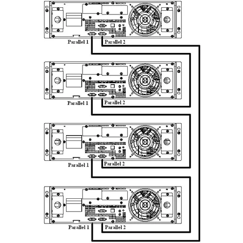

  • ИБП поддерживают возможность параллельного включения. Возможно подключение до 4 х ИБП параллельно. Обеспечивают резервирование по схеме до 3 + 1.

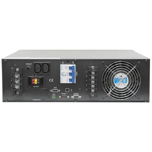

  • Стандартные коммуникационные интерфейсы: один коммуникационный порт RS- 232, один коммуникационный порт USB, а также внутренний слот для установки карты SNMP.
  • Возможность увеличивать время автономной работы за счет использования до четырех дополнительных внешних блоков аккумуляторных батарей.
  • Функция экстренного отключения через порт дистанционного аварийного отключения питания (EPO - Emergency Power-off).

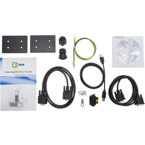

ИБП серии MXPL поступает в продажу со следующей комплектацией*:
Руководство пользователя 1шт
CD диск с программным обеспечением 1шт
USB кабель 1шт
Кабель RS232 1шт
Кабель для параллельного подключения 1шт
Гермоввод 2 шт
Провод заземления 1шт
Разъём для подключения батареи 1шт
Перемычка EPO 1шт
Съемные опорные ножки для установки в положение Tower 2 шт
*в зависимости от поставки комплектация может изменяться
