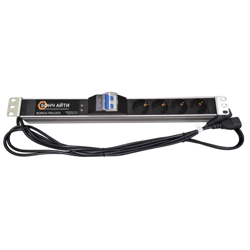

Блок розеток с функцией АВР BONCH-ATS/PDU 8A-4S-Av-C14/C14, 1U, 220В, 8А, вход 2*C14, выход 4*Schuko, автомат
Блок розеток с АВР BONCH-ATS/PDU 8A-4S-Av-C14/C14
