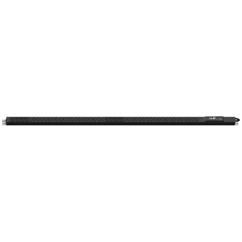

Блок розеток с функцией измерения серия BASIC, 40xC13, 8xC19, вход IEC60309 32A (2P+PE)
Tesla Power

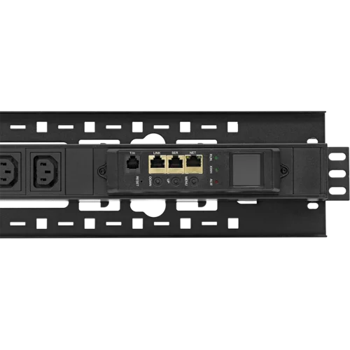

Блок распределения питания (БРП) для монтажа вертикально - это контролируемое с помощью веб-интерфейса и/или протокола SNMP устройство распределения электропитания в телекоммуникационных стойках, серверных помещениях и центрах обработки данных (ЦОД), обеспечивающее надежное электропитание и управление энергопотреблением.
Основные функции:
  • Контроль входного напряжения
  • Контроль суммарного тока нагрузки
  • Контроль общей потребляемой мощности (кВт)
  • Контроль общей потребляемой электроэнергии (кВт•ч)
  • Поддержка шлейфового подключения

Горячая замена модуля контроллера NMC
Горячая замена выходных модулей
Порт расширения функций

Тип PDUИнтеллектуальные БРП А-типа с функцией общего мониторинга (input-metered)
Монтаж PDUВертикальный
Тип розетокIEC 320 C19 16A
IEC 320 C13 10A
Количество розеток40
8
Длина шнура, м3

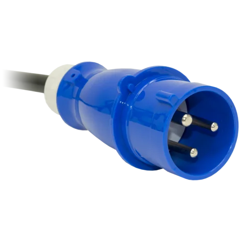

Тип входной вилкиIEC60309 32A (2P+PE)
Температура эксплуатации, °Cот 0 до 45
Температура хранения, без конденсации, °Сот -20 до 70
Габаритные размеры (ВхШхГ), мм1734х50х44
