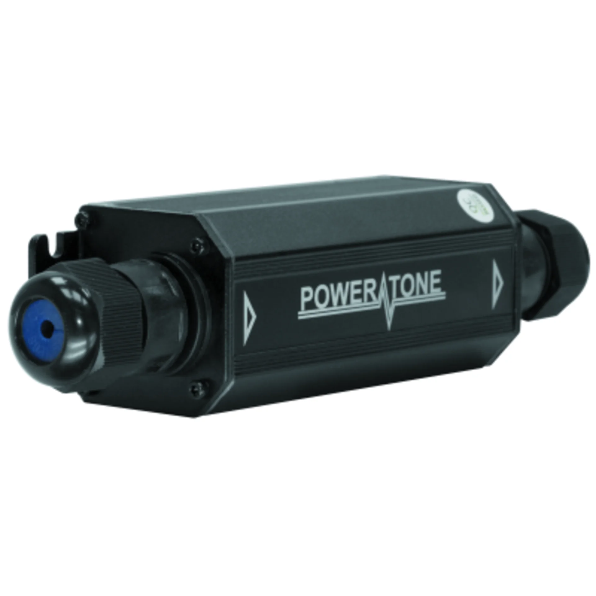

Уличное исполнение нашумевшего удлинителя PEXT: теперь в металлическом корпусе под крепление к стене и с гермовводами!
Уличный PoE удлинитель интерфейса Ethernet 10/100/1000Mbs PEXT, совм. с 802.3at, 802.3af (аналог AXIS T8129), IP66, до -40С
POWERTONE
7 325 ₽
сегодня, бесплатно
Почему именно PEXT POWERTONE?
  • ​элементная база протестирована для работы в -40 С°
  • это настоящий PD, а не его дешевая низконадежная эмуляция диодами.
  • именно этот удлинитель дал начало всем остальным последователям, использующим тот же корпус и оформление. Он настоящий, все остальные - копии.
Для чего нужен PEXT?
Ethernet соединения точка-точка ограничены длиной в 100м. Для того, чтобы преодолеть это ограничение в линейке устройств POWERTONE есть очень полезное устройство – PEXT, PoE удлинитель.
С PoE-удлинителем PEXT устройства (Powerer Devices, PD) такие как PoE IP камеры, PoE VoIP телефоны, PoE Wi-Fi точки могут быть подключены на расстояниях 200, 300 и 400 метров, с многократным применением удлинителя PoE.
PoE удлинитель PEXT не требует внешнего питания, работает от передаваемого PoE, потребляя всего 1.5Вт, что является наименьшим потреблением мощности, среди всех устройств данного класса.
Особенности:
• Совместимость с IEEE802.3af и IEEE802.3at
• Удлиняет PoE and Ethernet линк на 100м.
• Не требует внешнего питания
• Автоматически распознает PoE устройства
• Компактный размер
• Plug-and-play установка
Максимальные длины
Последовательное включение нескольких PEXT последовательно через каждые 100м позволяет добиться максимальной удаленности PD от PSE.
Дистанция, м Количество PEXT Мощность PoE 802.3af, не более, Вт Мощность PoE 802.3at, не более, Вт
0,00 0 15,40 30
200,00 1 11,10 19
300,00 2 9,30 9,5
400,00 3 4,80 4,2
500,00 4 1,30 1,3
Аплинк1
Стандарт Ethernet10/100/1000BASE-T
PoE порты1
Стандарт PoE802.3af
802.3at
Потребление без нагрузки, Вт2
Рабочая температура, °Cот -40 до 45
Допустимая ОВ20%-95%
Материал корпусаМеталл
ПылевлагозащитаIP66
Размеры, мм204 x 45 x 45
Монтажнастольный/настенный/подвесной
Комплектацияпаспорт, силикагель - 1шт
гермоввод - 2шт
саморез с дюбелем - 4шт
ВЕС, КГ0.25
