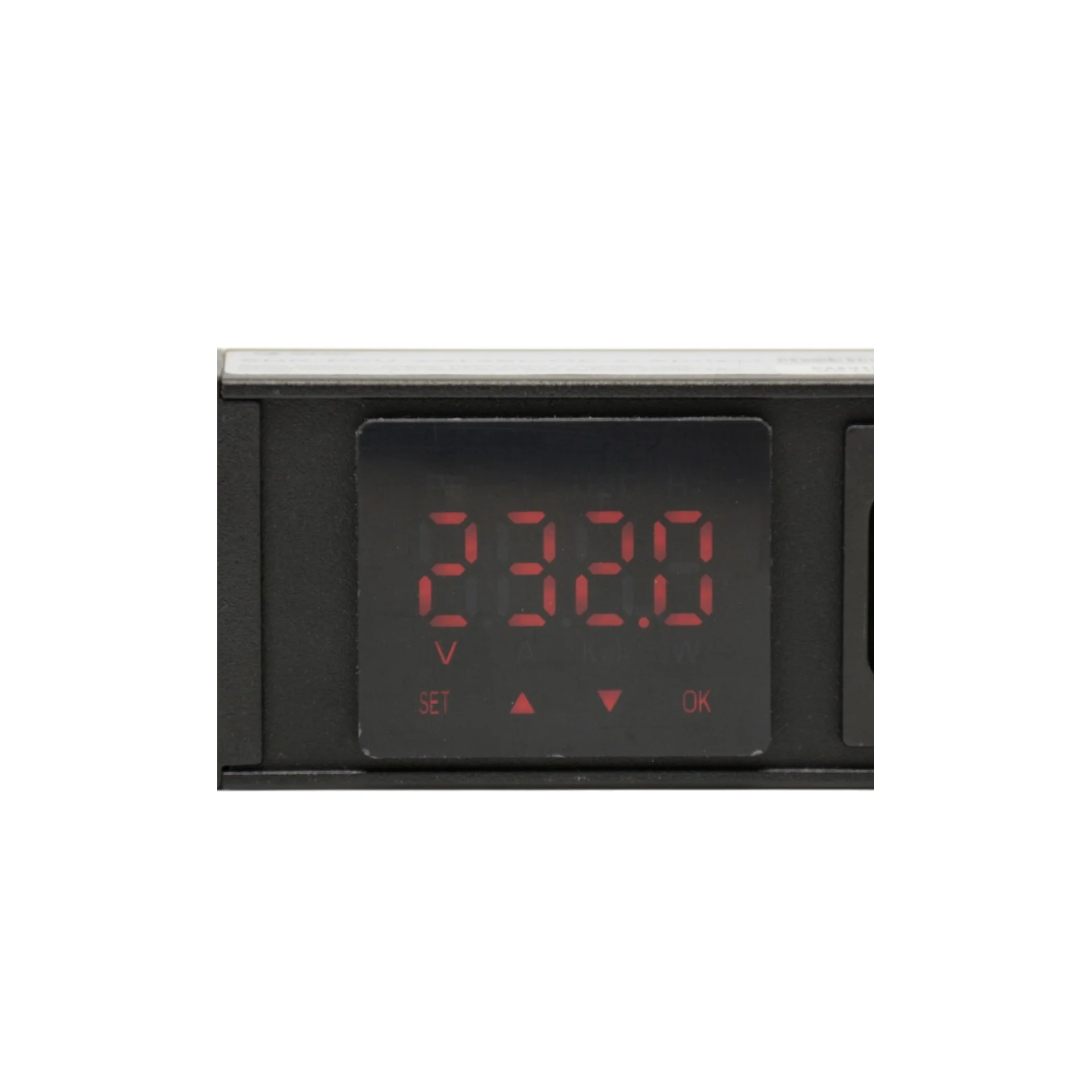

Обращаем внимание! На артикулах с пометкой (уценка) претензии по внешнему виду и комплектации не принимаются, оборудование продается "как есть". Блок розеток в 19” стандарте, высотой 1U, 230 В (AC), 16 А, 3680 ВА, выходные комбинированные разъемы: 8xC13/C19 16А с фиксаторами, шнур 3м (3x2.5 мм², без вилки). ЖК-дисплей, сенсорное управление кнопками, измерение параметров электроэнергии с точностью ±1%, звуковая сигнализация при превышении порога по мощности

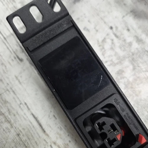

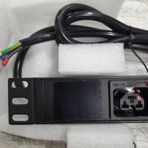

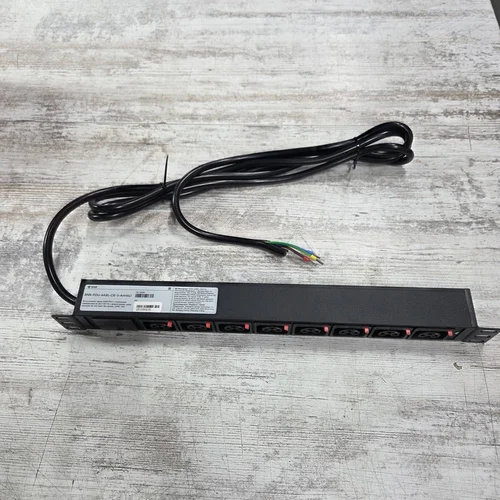

Причина уценки: Блок розеток использовался для тестирования. Имеет потертости на корпусе и дисплее, а также следы от скотча на упаковке.

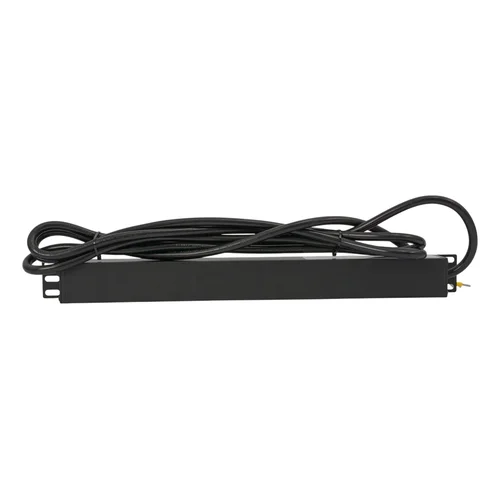

Блок розеток серии SNR-PDU с локальным измерением разработан для распределения электропитания и мониторинга текущих параметров электропотребления оборудования в серверных помещениях, центрах обработки данных (ЦОД) и телекоммуникационных стойках.
Конструктивные особенности:
  • Занимает всего 1U высоты в стандартных 19-дюймовых стойках
  • 8 комбинированных выходных розеток IEC C13/C19 16А с механизмом фиксации, предотвращающими случайное отключение кабелей. Комбинация разъемов C13 и C19 обеспечивает универсальность и гибкость в подключении различного оборудования
  • Гибкий, несъемный шнур питания длиной 3 м с сечением 3x2.5 мм² (без вилки) и обжатый НШВИ-наконечниками позволяет быстро и надежно подключить блок к выходу ИБП с клеммным терминалом или защитному автомату

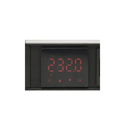

  • ЖК-дисплей с интуитивно понятным интерфейсом и управлением сенсорными кнопками

  • Отображение параметров на дисплее: напряжение, ток, активная мощность, частота, коэффициент мощности, суммарное потребление электроэнергии, стоимость потребленной электроэнергии
  • Настройка подсветки дисплея
  • Настройка пороговых значений (звуковая сигнализация)

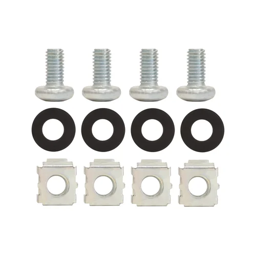

Поставляется в индивидуальной упаковке с крепёжным комплектом для монтажа в стойку.
