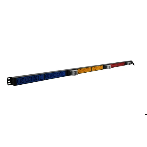

Входное напряжение: 200-415 В (AC), Количество фаз: 3 фазы, Входной ток: 32 А, Максимальная нагрузка: 24 000 ВА, Количество розеток: 36*С13, 6*С19. Варианты исполнения и условия поставки: PDU выпускаются в двух цветовых решениях: цветные (цветовое кодирование фаз) и черно-белые (стандартное исполнение). Поставка цветных PDU возможна только партией от 80 штук.
Блок электрических розеток на 36хIEC320 C13 и 6хIEC320 C19, шнур питания 3 м 5x6мм2 с вилкой IEC 60309 32A 3P+N+E (IP44) 1896.5х50.0х44.4мм
33 233 ₽
18 января, бесплатно
Отгрузим в ТК для доставки: 19 января

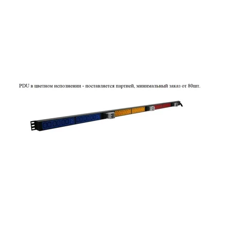

PDU в цветном исполнении - поставляется партией, минимальный заказ от 80шт.

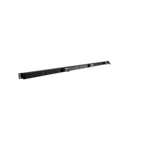

Неуправляемый блок распределения электропитания (PDU) для монтажа в телекоммуникационных шкафах и стойках вертикально (zero U).

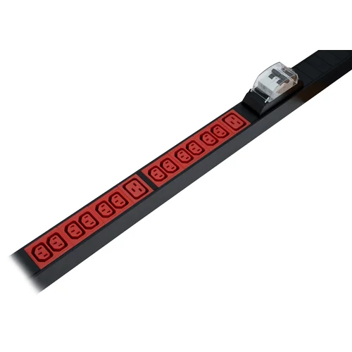

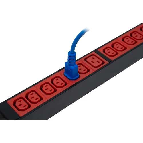

В зависимости от модели существуют две конфигурации выходных розеток: Shucko или IEC60320 C13/IEC60320 C19. Розетки выполнены из нетоксичного пластика не распространяющего горение.

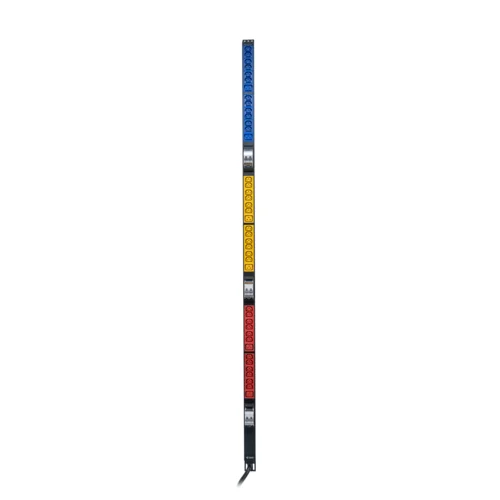

Группы розеток в цветном исполнении трехфазных или однофазных моделей сгруппированы по цветам (красный/синий/желтый).
Алюминиевый корпус выполнен с продольными рёбрами жёсткости. Все токоведущие части (шины, контакты, заземляющие элементы) выполнены из медных сплавов.
Корпус снабжен креплениями для безвинтового монтажа в стойку. Также PDU может комплектоваться дополнительными кронштейнами для фиксации к вертикальным монтажным направляющим.

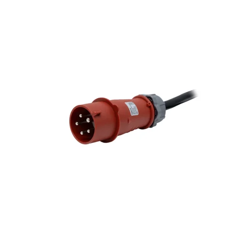

Тип входной вилкиIEC60309 32A (3P+N+PE)
