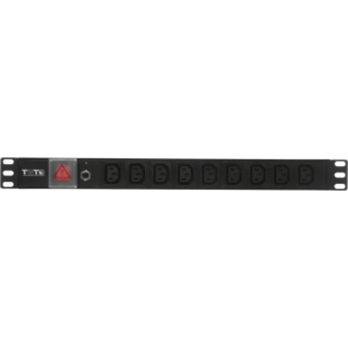

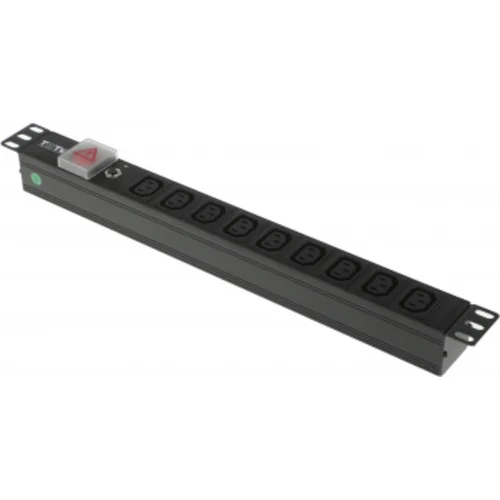

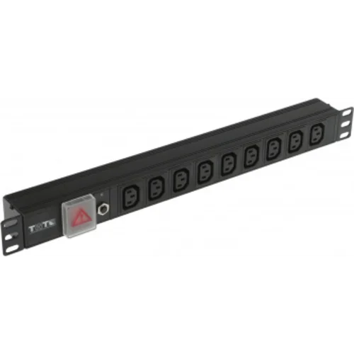

Блок предназначен для распределения электропитания и защиты компьютеров, электронной техники и активного оборудования в телекоммуникационных шкафах и стойках.

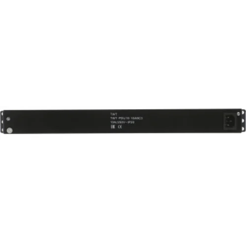

Блок без шнура питания с входным разъемом С14 ля подачи напряжения и 9 разъемами типа C13 для подключения внешнего оборудования. Присутствует выключатель питания с подсветкой.
Блок розеток имеет высоту 1U и может монтироваться в стандартные 19" шкафы и стойки.
Общие характеристики
Тип PDUНеуправляемый блок розеток
Монтаж PDUСтоечный
Тип розетокIEC 320 C13 10A
Количество розеток9
Длина шнура, мБез кабеля питания
Тип входной вилкиIEC320 C14
Габаритные размеры (ВхШхГ), мм44x485x46
Характеристики напряжений и токов
Фаза, вход1
Номинальное напряжение на входе, В220
Частота переменного тока на входе, Гц50/60
Максимальный ток нагрузки10 A
