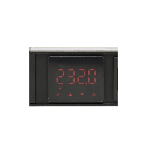

- ЖК-дисплей с интуитивно понятным интерфейсом и управлением сенсорными кнопками

- Высокоточный измерительный чип с погрешностью ±1%
- Отображение параметров на дисплее: напряжение, ток, активная мощность, частота, коэффициент мощности, суммарное потребление электроэнергии, стоимость потребленной электроэнергии
- Настройка подсветки дисплея
- Настройка пороговых значений (звуковая сигнализация)
