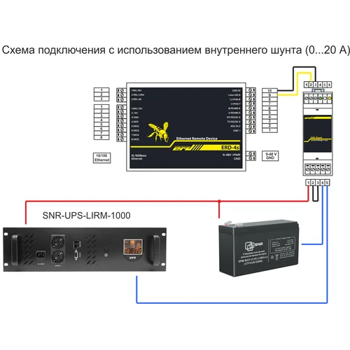

Изготовлен специально для устройств SNR-ERD-4. Устройство предназначено для отслеживания состояния и остаточной емкости аккумуляторной батареи, путем измерения напряжения и тока заряда/разряда. Доступен мониторинг измеряемых параметров аккумуляторной батареи. Измеряемые данные доступны через WEB и SNMP интерфейсы универсального устройства мониторинга SNR-ERD-4. (Начиная с прошивки 1.7)
 Основные характеристики:

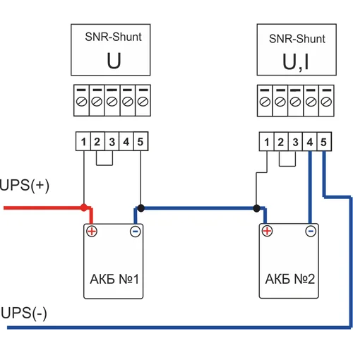

  • Интерфейс 1-WIRE;
  • Питание от шины 1-WIRE (подключение до 10 устройств);
  • Измеряемое напряжение 9-85 В;
  • Измеряемый ток через встроенный шунт 0-20±0,1 А (30 А в течении 5 минут);
  • Измеряемый ток через внешний шунт 0-100±0,5 А;

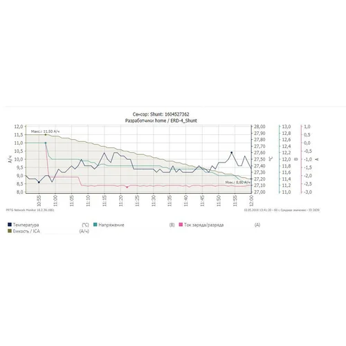

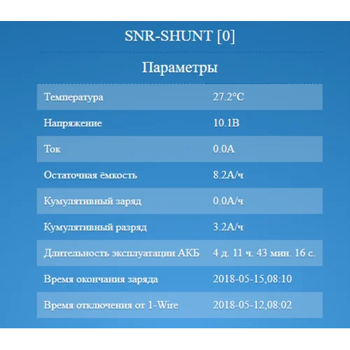

Регистрация следующих параметров (SNMP, WEB):
  • Напряжение батарей;
  • Ток заряда/разряда;
  • Температура шунта;
  • Время окончания и дата окончания заряда;
  • Емкость батареи;
  • Количество полных циклов разряда/заряда.
Доступен мониторинг по SNMP  c фиксацией событий:
  • Cнижение напряжения батареи;
  • Превышение тока;
  • Превышение температуры шунта.
Расчет времени работы нагрузки от аккумуляторной батареи
