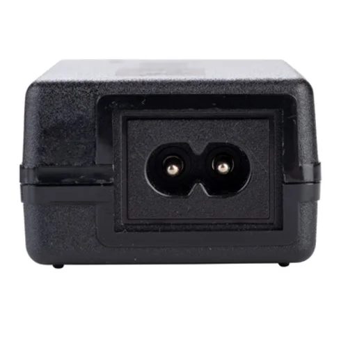

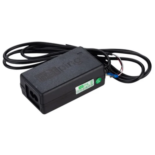

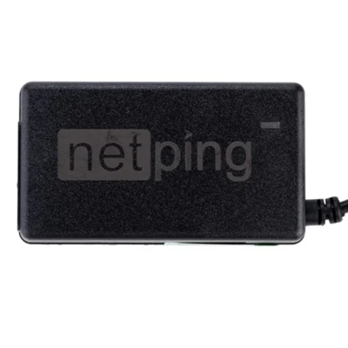

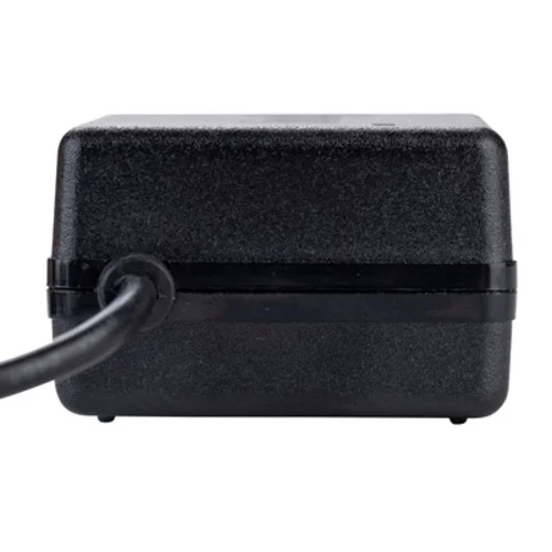

Датчик позволяет определить наличие напряжения в розетке питания. Выполнен в корпусе блока питания с разъемом под IEC320 C7 (IP20). Подключается к любой розетке при помощи съемного кабеля питания.

Датчик идет в комплекте с несъемным кабелем с наконечниками на концах. Длину кабеля можно увеличить при помощи удлинителей шлейфа датчика RC-4, которые последовательно включаются друг в друга или самостоятельно при помощи любого провода с сечением не менее 0,4 мм2. Максимально допустимая длина шлейфа — 100 метров.
