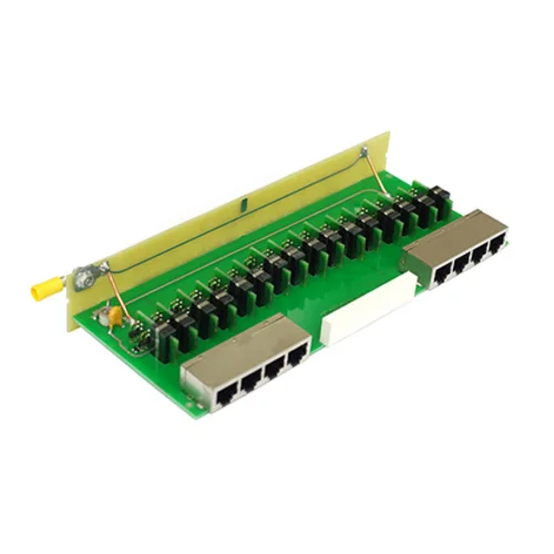

Модуль грозозащиты РГ5-8LSA
Инфосис
5 226
Самовывоз со склада: через 8 недель, бесплатно
НАЗНАЧЕНИЕ
Предназначены для защиты оборудования передачи данных, либо компьютера, использующего среду передачи Ethernet 10/100Base-TX, от опасных напряжений, возникающих в результате атмосферных разрядов (грозы) и индустриальных помех. Устройства выделены в линейку РГ5 по признаку наличия гальванической трансформаторной развязки кабеля с оборудованием.
ТЕХНИЧЕСКИЕ ХАРАКТЕРИСТИКИ
Подключение: Коннектор LSA - Розетка RJ-45
Защищаемые проводники: 1,2,3,6
Вносимые потери в полосе рабочих частот 5 - 95 МГц: 0,4 дБ
Вносимые потери в полосе рабочих частот 95 - 135 МГц: 0,8 дБ
Возвратные потери на частоте 10 МГц: 30 дБ
Возвратные потери на частоте 50 МГц: 20 дБ
Возвратные потери на частоте 100 МГц: 15 дБ
Возвратные потери на частоте 135 МГц: 13 дБ
Переходное затухание между каналами на частоте 90 МГц: > 30 дБ
Проходная емкость ВХОД - ВЫХОД: 110 пФ
Испытательное напряжение ВХОД - ВЫХОД: 1500 В
Уровень ограничения напряжения дифференциальной помехи: ±2,5 В
Время срабатывания дифференциальной защиты: 10 нС
Максимальное импульсное напряжение синфазной помехи в первичной цепи относительно потенциала "ЗЕМЛИ" (при скорости нарастания 1КВ/мкС): ±800 В
Максимально допустимое статическое напряжение в кабеле (относительно потенциала "ЗЕМЛИ"): ±350 В (DC) 250 В (AC)
Максимальный отводимый импульсный ток (импульс 8/20 мкС): 5 КА
Разброс параметров по каналам: 10%
Размеры: 217 х 103 х 34 мм
Вес: 230 гр.
